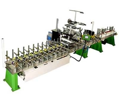

Назначение:
Установка предназначена для облицовывания профилированных реек и плоских деталей из ДСП, МДФ и масcивной древесины такими материалами как пленки PVC, CPL (пластик), шпон рулонный и финишная пленка (бумага) с помощью клеев-расплавов на базе ЭтиленВинилАцетата (ЭВА), ПолиОлефина (ПО) и ПолиУРетана (ПУР).
| Техническая характеристика | |
Ширина профиля: |
20-310 мм |
Высота профиля: |
10-100 мм |
Длина профиля, мин.: |
700 мм |
Скорость подачи: |
5-80 м/мин |
Общая длина установки: |
5000 мм |
Рабочая высота: |
900 мм |
Давление воздуха: |
5-7 Бар |
Электронапряжение: |
230/400 В, 50 Гц |
Электрическая мощность: |
ок. 25 кВт |
Цвет: |
RAL 7035 светлосерый |
