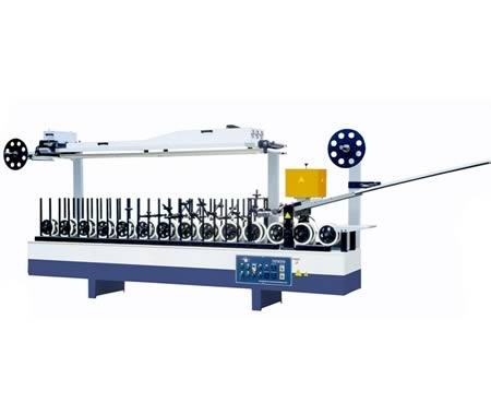

Станок для окутывания погонажных изделий PROFI Solvent
Назначение:
Линии спроектированы для нанесения Шпона, ПВХ покрытий и финишной пленки на  профилированные рейки и плоские детали из ДСП, МДФ, массивной древесины, а так же алюминиевые и пластиковые панели с помощью клеев-расплавов на базе ЭтиленВинилАцетата (ЭВА), ПолиОлефина (ПО), а так же клеем ПВА.
Отличительные особенности:
  • Бесступенчатая регулировка скорости подачи – позволяет выбрать оптимальный режим работы
  • Независимые двигатели подачи заготовки и шпона с возможностью коррекции разницы скоростей – предотвращает разрыв шпона.
  • Автоматические цифровые регуляторы температуры клеевого бачка и клеенаносящего узла, позволяют работать с клеями  имеющими любую температуру плавления
  • Использование туннеля с инфракрасным излучением предотвращает преждевременное застывание клея
Техническая характеристика
Тип облицовывания
Холодный
Макс.ширина панели, мм
300
Макс.высота панели, мм
100
Мин.длина панели, мм
1000
Скорость подачи, м/мин
0-23
Мощность, кВт
2,75
Габариты, мм
5000x950x2060
