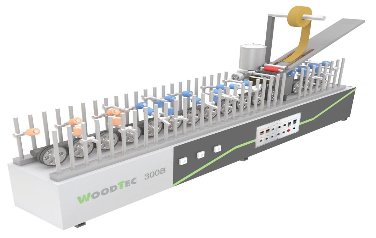

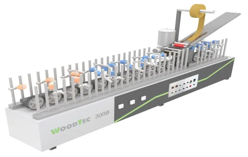

Станок для облицовывания погонажных изделий WoodTec 300B
Предназначен для облицовывания декоративной бумагой и натуральным шпоном плинтуса, наличника, элементов дверных коробок и оконных рам, перил лестниц, мебельных раскладок и других деталей из профилированной массивной древесины, клееной древесины, а также МДФ и ДСП. Для подачи облицовочного материала используется подающий лоток для полосовых материалов, а также бобина для рулонных материалов (опция). При облицовывании дверной коробки натуральным шпоном толщиной до 0,6 мм рекомендуется использовать дублированный шпон (заранее наклеенный на нетканую подложку). Все операции на станке осуществляются в автоматическом режиме.
Идеально подходит для применения на предприятиях и в цехах для производства столярно-строительных изделий, погонажных изделий, элементов мебели и на других деревообрабатывающих производствах.
Преимущества станка
  • Бесступенчатая регулировка скорости подачи 0-25 м/мин
  • Предварительный нагрев детали для улучшения качества приклеивания
  • Обеспечивает облицовку всех распространённых профилей дверного производства бумагой и шпоном
  • Ширина облицовки от 20 до 300 мм
