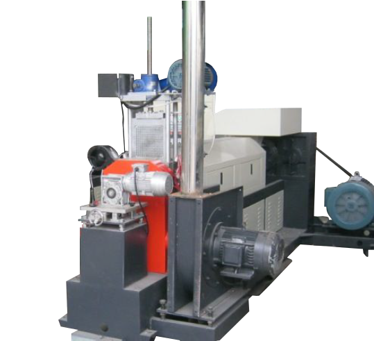

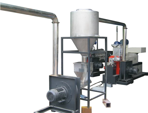

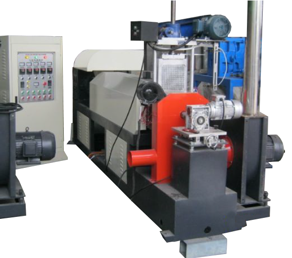

Гранулятор предназначен для переработки вторичных материалов с не высокой насыпной плотностью, пленок РЕ или PP в дробленном или не дробленном виде, агломерата и тп. Идеально подходит для переработки собственных отходов производства в цехах по выпуску пленок, упаковки и тп. Производительность гранулятора до 100 кг/час.
Особенность машины это горячая резка с воздушным охлаждением.

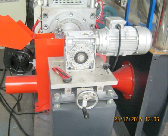

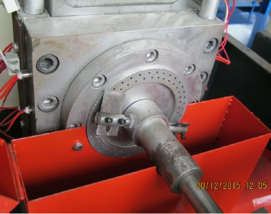

- Горячая резка с воздушным охлаждением
Резка материала происходит на голове сразу за фильтром. По сравнению со стренговой фильерой это удобнее так как не нужно заправлять стренги, беспокоиться о избыточной влаге на грануле, и тд. Полученная в результате горячей резки гранула имеет правильную элипсную форму с ровными краями, хорошего товарного вида и высокой насыпной плотностью, что делает ее удобной для использования в экструзионном оборудовнии. Охлаждение гранулы происходит воздушным потоком комнатной температуры через систему циклонов.

| Используемый материал | ПНД, ПВД, ПП |
| Производительность кг/ч | до 100 |
| Узел нагрузки | |
| Бункер загрузки | Черный металл |
| Экструдер | |
| Главный двигатель, кВт | 18,5 |
| Диаметр шнека, мм | 100 |
| Количество зон температурного контроля | 4 |
| Нагреватели | Керамика |
| Вентиляторы для охлаждения цилиндра шнека | 3 шт×0,25 кВт |
| Охлаждение зоны загрузки | Водяное |
| Дегазация шнека | атмосферная |
| Мощность вакуумного насоса, кВт | 1,5 |
| Система смены фильтра | Электромеханическая |
| Количество окон сетки | 2 |
| Экструзионная голова | |
| Тип | Горячая резка |
| Вентилятор охлаждения, кВт | 0,2 |
| Количество отверстий, шт | 16 |
| Диаметр отверстий, мм | До 3,5 |
| Управление скоростью | инверторное |
| Охлаждение, выгрузка | |
| Пневмосистема | наличие |
| Форсунка | наличие |
| Вентилятор, шт | 2 |
| Мощность вентилятора, кВт | 5,5 |
| Циклон, шт | 2 |
