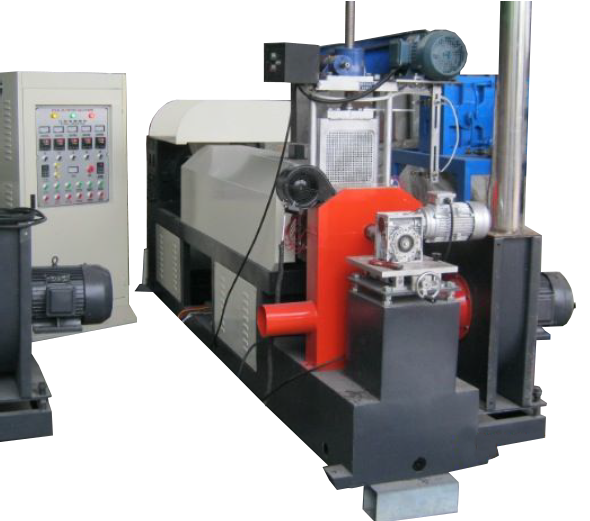

Гранулятор предназначен для переработки вторичных материалов с не высокой насыпной плотностью, пленок РЕ или PP в дробленном или не дробленном виде, агломерата и тп. Идеально подходит для переработки собственных отходов производства в цехах по выпуску пленок, упаковки и тп. Производительность гранулятора до 130 кг/ч. Особенность машины это горячая резка с воздушным охлаждением.
Комплектация
- Шнековая пара.
Особенность конструкции шнека – это коническая форма. Начальный диаметр шнека 120 мм затем шнек постепенно сужается к 80 мм. Такая конструкция позволяет эффективно работать с материалами невысокой насыпной плотности. Шнек и шнековый цилиндр гранулятора изготовлены из материала 38CrMOAlA с глубоким азотированием. Время азотации более 72 часов. Поверхность шнека полирована. Технология изготовления шнека выдержана в полном объеме в том числе сняты напряжения в металле методом термического отпуска. Шнек имеет зону дегазации и зону перемешивания расплава.
- Редуктор
Трехосный. Коэффициент передачи – 12,5 или 16. Материал шестерней 20CrMnTi, твердость поверхности HRC54-62. Шестерни прошли высокую степень полировки, Редуктор имеет автоматическую систему масляной смазки, а также возможность подключения системы водяного охлаждения. Упорный подшипник, поддерживающий шнековую пару вмонтирован в корпус редуктора. В целом конструкция редуктора гарантирует долгий срок работы и работоспособность при высоких нагрузках, и предельных скоростяхи направленых на получение максимальной производительности гранулятора.
- Горячая резка с воздушным охлаждением

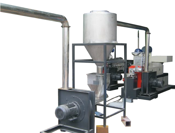

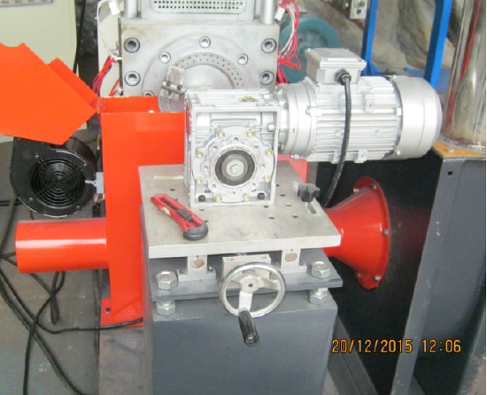

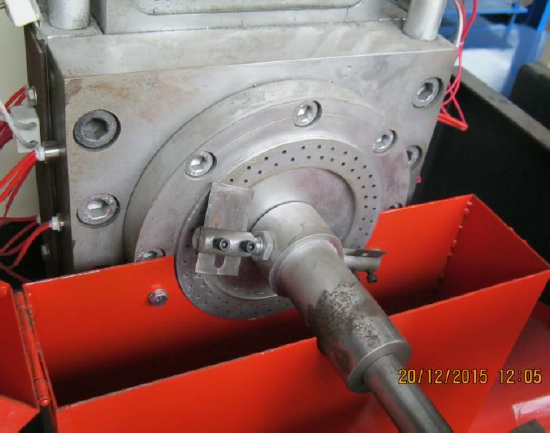

Резка материала происходит на голове сразу за фильтром. По сравнению со стренговой фильерой это удобнее так как не нужно заправлять стренги, беспокоиться о избыточной влаге на грануле, и тд. Полученная в результате горячей резки гранула имеет правильную элипсную форму с ровными краями, хорошего товарного вида и высокой насыпной плотностью, что делает ее удобной для использования в экструзионном оборудовние. Охлаждение гранулы происходит воздушным потоком комнатной температуры через систему циклонов.
