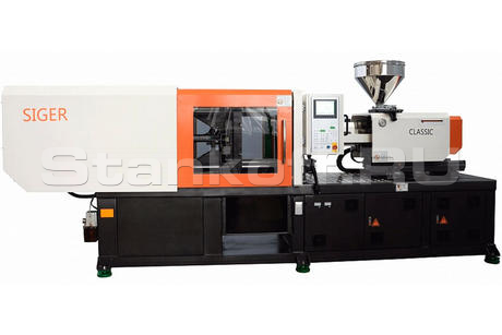

Термопластавтомат SIGER CLASSIC 90S
Термопластавтомат с усилием смыкания 900 кН оснащен серводвигателем, сервоприводом и шестеренчатой помпой. Такой вариант оснащения позволяет снизить затраты электроэнергии до 40% по сравнению с термопластавтоматами (ТПА), оснащёнными помпами постоянной производительности. Наиболее эффективно использование данной модели для производства изделий с длительным циклом (от 40 секунд).
Как и другие ТПА серии Siger Classic, это оборудование оснащено азотированным шнеком из высокопрочной легированной стали с большим ресурсом. В стандартную комплектацию входят шнеки диаметром 31, 35 или 41 мм. Масса впрыска составляет 113, 143 или 198 граммов. Модель отличается компактными размерами и небольшим весом: габариты — 4x1,1x1,8 метра, масса — 2,61 тонны.
Машина может работать с пресс-формами толщиной от 130 до 360 миллиметров. Размер платформы машины составляет 520x520 миллиметров.
Контроль температуры осуществляется в четырёх зонах. Материальный цилиндр управляется с помощью PID-регулирования, что позволяет поддерживать оптимальную температуру.
Модельный ряд Siger Classic прошёл проверку в российских условиях. Сотни таких ТПА работают в регионах. Благодаря разумной стоимости и высокой надёжности эта линейка оборудования становится оптимальным выбором.
