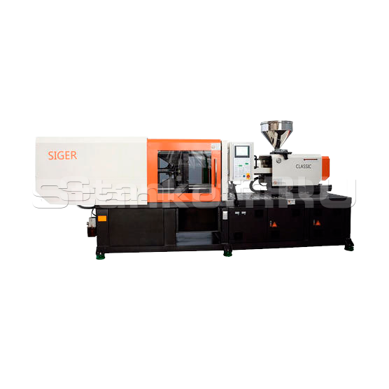

Термопластавтомат SIGER CLASSIC 260S
Термопластавтомат с усилием смыкания 2600 кН оснащен серводвигателем, сервоприводом и шестеренчатой помпой. Такой вариант оснащения позволяет снизить затраты электроэнергии до 80% по сравнению с термопластавтоматами (ТПА), оснащёнными помпами постоянной производительности. Наиболее эффективно использование данной модели для производства изделий с длительным циклом (от 40 секунд).
Как и другие ТПА серии Siger Classic, это оборудование оснащено азотированным шнеком из высокопрочной легированной стали с большим ресурсом. В стандартную комплектацию входят шнеки диаметром 51, 60 или 66 мм. Масса впрыска составляет 517, 715 или 866 граммов. Модель отличается компактными размерами и небольшим весом: габариты — 6,2x1,4x2,3 метра, масса — 7,65 тонны.
Машина может работать с пресс-формами толщиной от 195 до 600 миллиметров. Размер платформы машины составляет 840x840 миллиметров.
Контроль температуры осуществляется в четырёх зонах. Материальный цилиндр управляется с помощью PID-регулирования, что позволяет поддерживать оптимальную температуру.
Модельный ряд Siger Classic прошёл проверку в российских условиях. Сотни таких ТПА работают в регионах. Благодаря разумной стоимости и высокой надёжности эта линейка оборудования становится оптимальным выбором.
