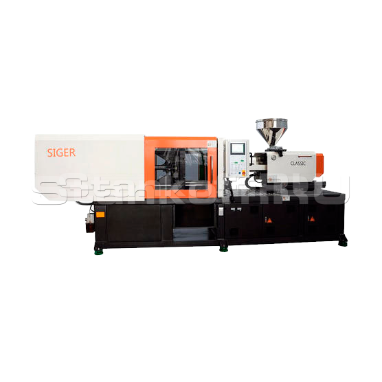

Термопластавтомат SIGER CLASSIC 160V
Мощный термопластавтомат с усилием смыкания 1600 кН подходит для работы с большинством распространённых полимеров. Он комплектуется шнеками диаметром 41, 45 или 51 мм, объём впрыска составляет 277, 334 или 429 см³.
Габариты машины — 4,7 х 1,3 х 1,9 м, масса — 4,5 т. Она может оснащаться пресс-формами толщиной от 160 до 500 мм. ТПА контролирует температуру в четырёх зонах.
Шнек азотированный, изготовлен из высококачественной легированной стали, может быть создан под потребности заказчика.
PID регулирование обеспечивает точную и быструю настройку температуры материального цилиндра.
ТПА Siger отличается надёжностью и простотой в наладке и эксплуатации. В России работает несколько сотен единиц оборудования этой марки.
