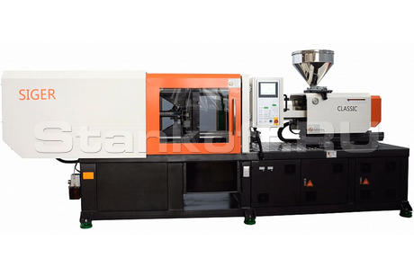

Термопластавтомат SIGER CLASSIC 320V
Надежный и технологичный термопластавтомат, универсальный по своему назначению. Работает с большинством полимеров, используемых на территории постсоветского пространства. Усилие смыкания 3200 кН, размер платформы 940х940 мм, работает с пресс-формами толщиной от 220 до 660 мм. Для извлечения готовых изделий предусмотрено 13 выталкивателей, с гидравлическим усилием 77 кН. Возможен съем готовой продукции сжатым воздухом, для этого предусмотрены два пневматических клапана.
Базовые комплектации оснащаются шнеками из нержавеющей стали (с контролируемым химическим составом) диаметром 60, 66 или 74 мм. Соответственно объем впрыска составит 904, 1094 или 1376 см3. Все шнеки азотированы, поэтому проблемы с коррозионной стойкостью отсутствуют.
ТПА весит 11 т, габаритные размеры 6,3х1,5х2,3 м. Колено-рычажный механизм и направляющие колонны смазываются автоматически, что увеличивает ресурс оборудования. Всего в РФ используется более 600 термопластавтоматов этой марки, они надежны, технологичны и недороги.
