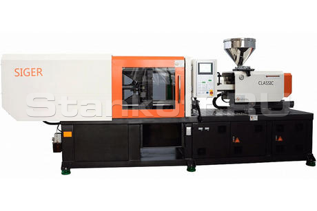

Термопластавтомат SIGER CLASSIC 260V
Термопластавтомат, развивающий усилие смыкания 2600 кН, усилие гидравлического толкателя 77 кН, оснащен 13 выталкивателями. Комплектуется шнеками из высококачественной легированной стали с азотированным покрытием диаметром 51, 60 или 66 мм, объем впрыска для каждого диаметра 562, 777 или 941 см3. Вес ТПА 9 т, размеры 6,1х1,4х2,3 м.
На ТПА можно устанавливать пресс-формы толщиной от 195 до 600 мм, размер платформы 840х840 мм. Оборудование имеет минимальное время переналадки, благодаря быстросъемными штуцерами водяной воронки. Можно настроить несколько режимов выталкивания, для ускорения извлечения изделий из оснастки.
Всего в России эксплуатируется более 600 ТПА этой марки, они востребованы благодаря высокой надежности и производительности при адекватной цене. Оборудование универсально, может применяться для литья большинства полимеров, распространенных в РФ. Также можно изготовить несерийный ТПА с шнеком индивидуальной конфигурации и нестандартными узлами под решение специфических задач.
