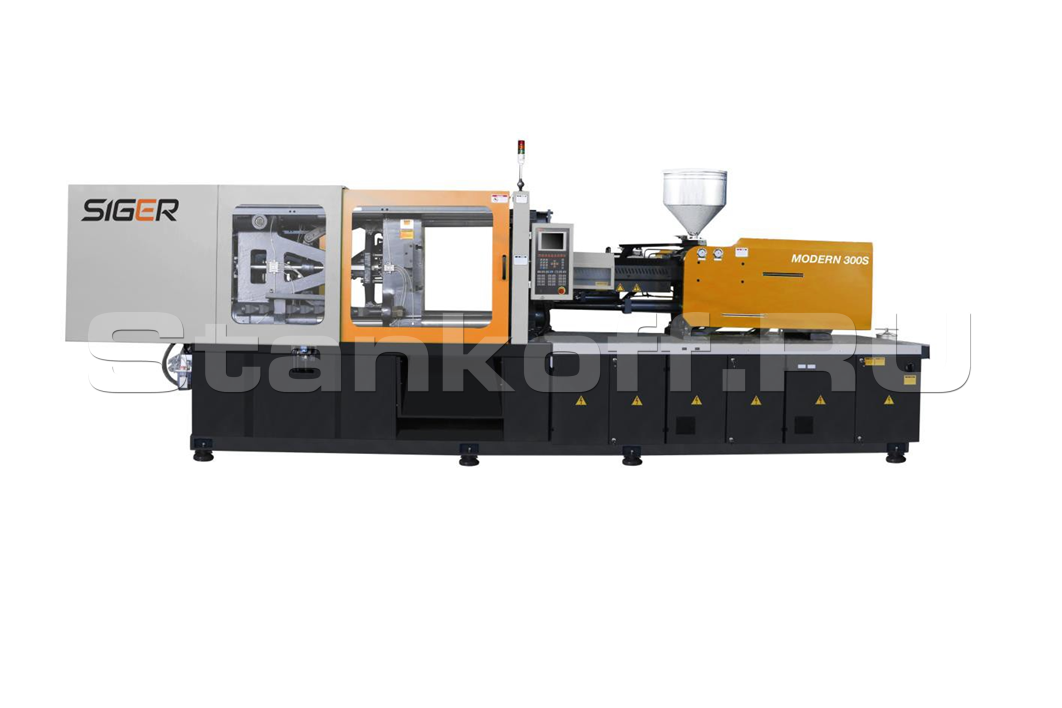

Термопластавтомат Siger Modern Pro 1400 S
Термопластавтомат Siger Modern Pro 1400 S отличается надежной усиленной конструкцией, обеспечивающей высокую стабильность и длительный срок службы оборудования. Инновационные решения, такие как параллельная работа толкателей при открытии пресс-формы, позволяют значительно сократить время цикла, повышая производительность. Конструкция разработана с акцентом на снижение вибрации и шумов, что улучшает комфорт работы и точность процессов. Дополнительно, увеличенная толщина плит и колонн обеспечивает максимальные показатели ресурса, что делает оборудование идеальным выбором для долговременной эксплуатации в условиях интенсивного использования.
Узел смыкания
Габаритные размеры
A: 2800, B: 12800, C: 13500, D: 4500, E: 2900, F: 965, G: 1305, H: 920.
Шнек А Шнек B Шнек C Шнек D
Диаметр шнека, мм 110 120 130 140
Соотношение длины к диаметру шнека, L:D 26,2:1 24:1 22,2:1 20,6:1
Теоретический объем впрыска, см³ 5465 6503 7632 8851
Масса впрыска, г 4972 5918 6954 8054
Давление впрыска, МПа 200 168 143 123
Максимальная скорость впрыска, г/с 1037 1234 1448 1680
Линейная скорость впрыска, мм/с 125
Ход шнека, мм 575
Скорость вращения шнека, об/мин 100
Усилие смыкания, кН 14000
Ход раскрытия (открытие ПФ), мм 1300
Размер плит, мм 1900x1870
Расстояние между колоннами, мм 1360x1260
Максимальное раскрытие, мм 2600
Высота пресс-формы (min-max), мм 550-1300
Ход толкателя, мм 350
Усилие толкателя, мм 260
Давление гидравлической системы, МПа 16
Количество зон нагрева, шт 6 + (сопло)
Объем гидравлического бака, л 2600
Мощность двигателя, кВт 56+56+56
Мощность нагрева, кВт 92
Габариты (ДxШxВ), мм 13400x3200x4700
