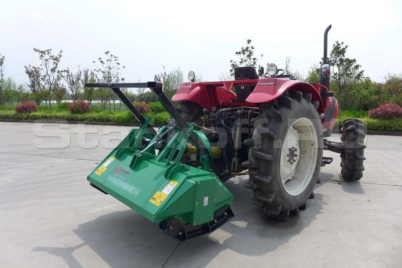

Навесной мульчер на трактор PRO 1400
MULCHER PRO 1400 – идеальный мульчер для навески на тракторы небольшой мощности – 60- 100 л.с.
MULCHER PRO 1400 срезает деревья на корню, одновременно измельчая их, поэтому предварительной валки кустов и деревьев не требуется. Измельчённый материал остаётся на месте.

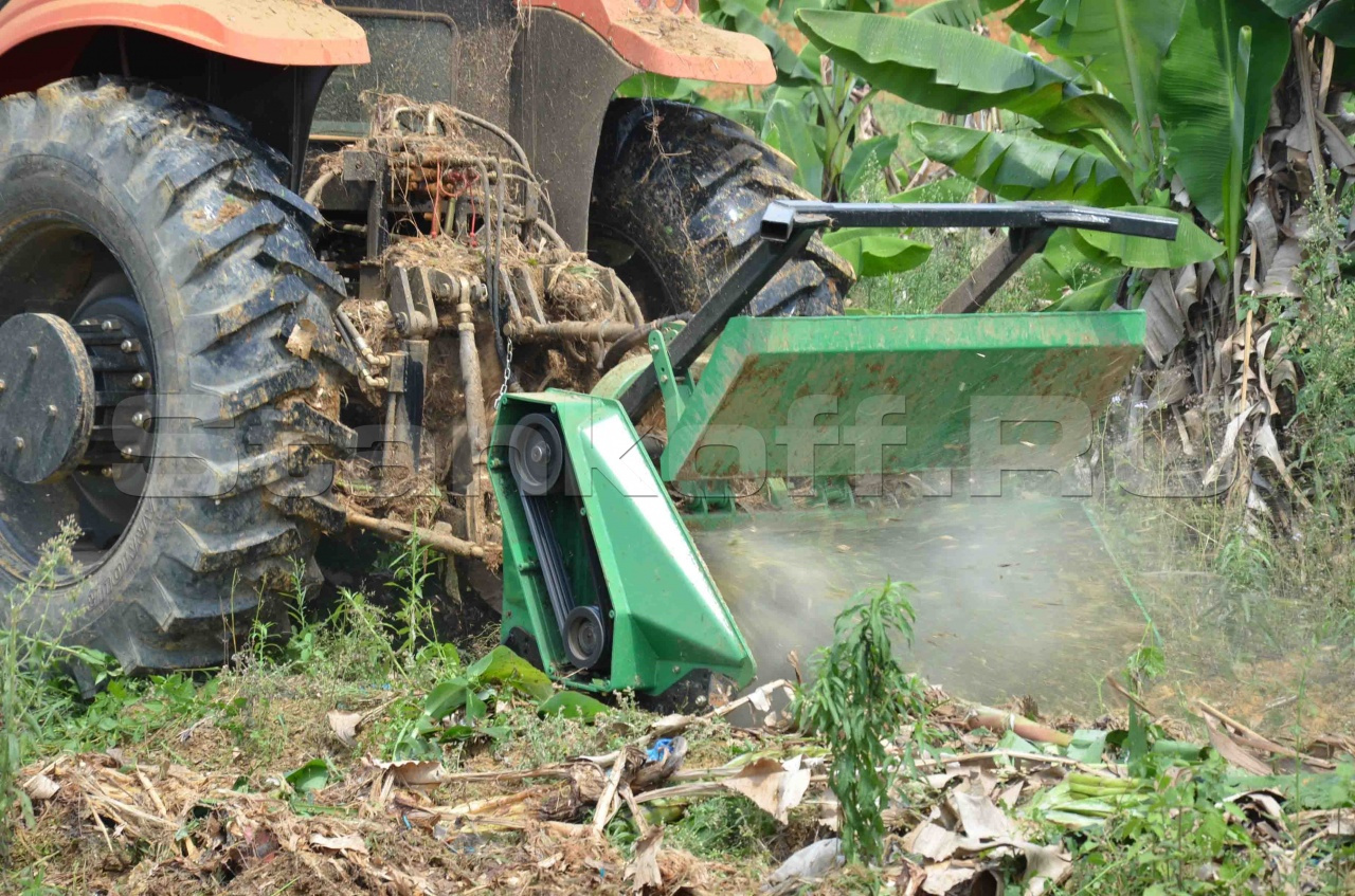

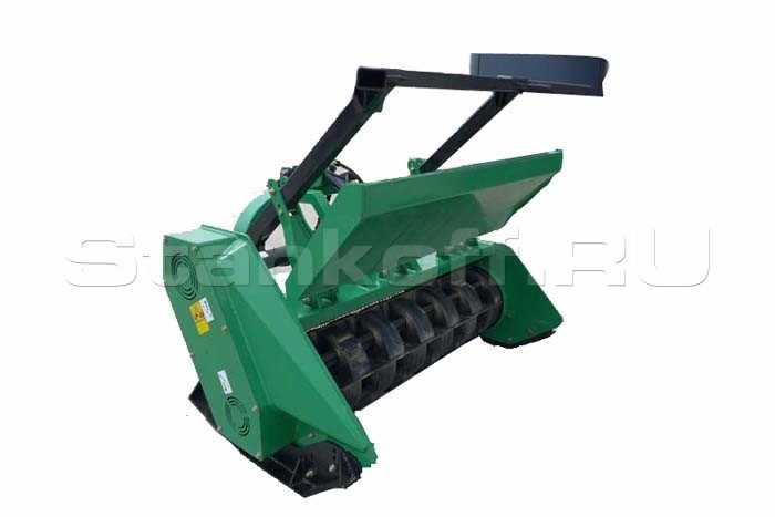

Корпус машины представляет собой измельчающую камеру, исполненную в форме полуцилиндра. Внутри камеры измельчения вращается ротор барабанного типа с установленными на нём ножами(резцами). На стенках измельчающей камеры(корпуса) приварены несколько рядов пластин с противорежущими ножами. Материал измельчается как основными рабочими органами, так и противорежущими ножами внутри корпуса машины. Доступ в камеру измельчения открывается при помощи дверцы корпуса (капота) по всей ширине машины, которая открывается и закрывается при помощи гидроцилиндра. Благодаря такому исполнению, при открытой дверце корпуса режущие органы ротора максимально выступают, давая возможность подрезать вертикально стоящие стволы и ветки, что особенно важно при срезании и измельчении растительности древесного типа. Регулируя степень открытия дверцы корпуса, можно устанавливать необходимую степень измельчения материала. В полностью закрытом состоянии достигается наибольшая степень измельчения. Привод машины осуществляется от ВОМ трактора.
