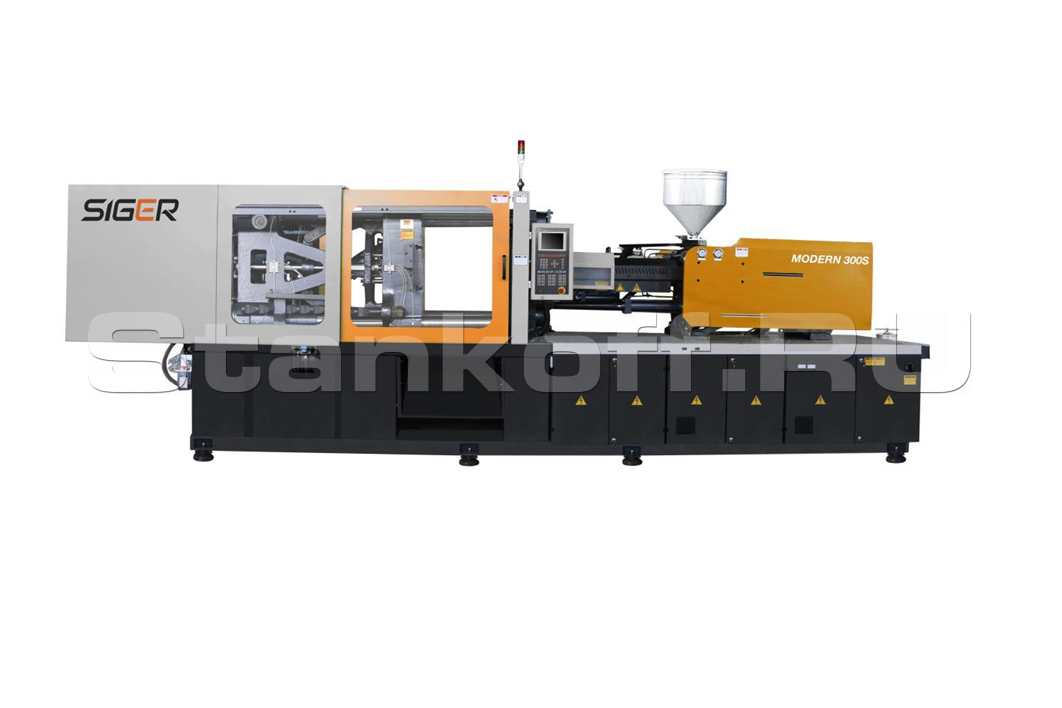

Термопластавтомат Siger Modern 400V
Серия Siger Modern оборудована высокоэффективными узлами смыкания и впрыска, предлагая различные конфигурации для точного и быстрого производственного процесса. Оснащенные многоступенчатыми системами регулировки давления и скорости, машины обеспечивают высокую точность и повторяемость процесса впрыска. Включение продвинутых функций автоматизации, таких как автоматическая смазка и потенциометрические линейки для отслеживания движений, значительно упрощает эксплуатацию и обслуживание. Системы управления предлагают разнообразные возможности для мониторинга и оптимизации процессов, включая сохранение настроек, самодиагностику и анализ данных, что делает эти машины идеальным выбором для современного производства.

Диаметр шнека, мм A 70 /B 80 /C 90
Соотношение длины к диаметру шнека, L : D  A 24 : 1 /B 21 : 1 /C 19 : 1
Теоретический объем впрыска, см3 A 1385 /B 1810 / C 2290
Масса впрыска, г A 1260 /B 1646 /C 2084
Давление впрыска, МПа A 234 /B 179 / C 141
Пластикация, г/с A 46,4 /B 64,1 / C 90,8
Объемная скорость впрыска, см3/с A 311  /B 406 / C 514
Линейная скорость впрыска, мм/с 94,2
Скорость вращения шнека, об/мин 135
Ход шнека, мм 360
Усилие смыкания, кН 4000
Открытие пресс-формы, мм 710
Размер плит, мм х мм 1100х1040
Расстояние между колоннами, мм х мм 770х705
Максимальное раскрытие, мм 1530
Высота пресс-формы (min-max), мм 280 – 830
Ход толкателя, мм 185
Усилие толкателя, кН 111
Количество толкателей, шт 13
Давление гидравлической системы, МПа 17,5
Мощность двигателя, кВт 37
Мощность нагрева, кВт 39
Количество зон нагрева, шт 6
Объем гидравлического бака, л 680
Габариты (ДхШхВ), м 8,6х1,75х2,35
Масса, т 15
