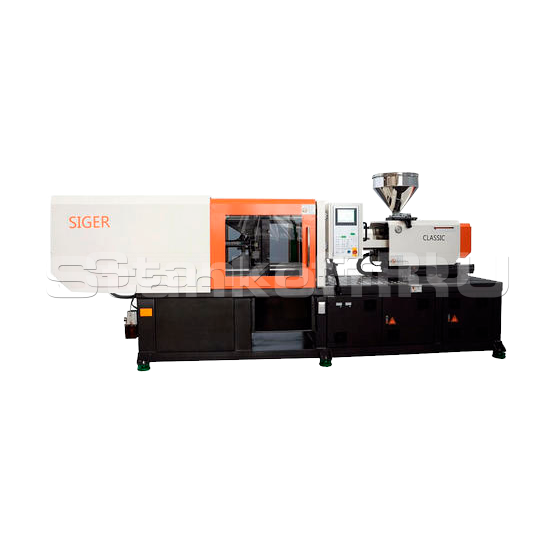

Термопластавтомат SIGER серии CLASSIC 320S OPTIMA
Термопластавтомат с усилием смыкания 3200 кН оснащен серводвигателем, сервоприводом и шестеренчатой помпой. Такой вариант оснащения позволяет снизить затраты электроэнергии до 80% по сравнению с термопластавтоматами (ТПА), оснащёнными помпами постоянной производительности. Наиболее эффективно использование данной модели для производства изделий с длительным циклом (от 40 секунд).
Как и другие ТПА серии Siger Classic, это оборудование оснащено азотированным шнеком из высокопрочной легированной стали с большим ресурсом. В стандартную комплектацию входят шнеки диаметром 60, 66 или 74 мм. Масса впрыска составляет 832, 1007 или 1266 граммов. Модель отличается компактными размерами и небольшим весом: габариты — 6,7x1,6x2,3 метра, масса — 9,9 тонны.
Машина может работать с пресс-формами толщиной от 220 до 660 миллиметров. Размер платформы машины составляет 940x940 миллиметров.
Контроль температуры осуществляется в четырёх зонах. Материальный цилиндр управляется с помощью PID-регулирования, что позволяет поддерживать оптимальную температуру.
Модельный ряд Siger Classic прошёл проверку в российских условиях. Сотни таких ТПА работают в регионах. Благодаря разумной стоимости и высокой надёжности эта линейка оборудования становится оптимальным выбором.
