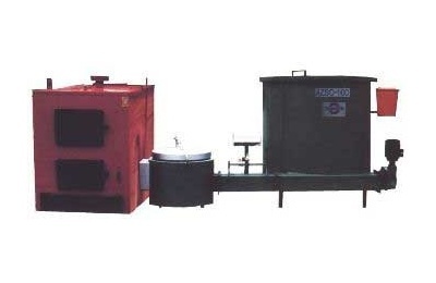

Котельная установка работает в замкнутом цикле, т.е. залив воду в систему один раз, добавлять ее надо только по мере естественного расхода (например - протечка трубах).
Котельная установка UZE, работает на древесных отходах (щепа, опилки, стружка и т.д.) и состоит из следующих основных частей:
- бункер-накопитель древесных отходов, объемом 1,5 м.куб или 0,65 м.куб;
- камера предварительного сжигания древесных отходов (газогенератор);
- бункер-накопитель и газогенератор образуют систему предварительного сжигания AZSD, технические характеристики которых приведены ниже;
- котел водогрейный KWH тепловой мощностью 55 или 100 кВт, который подбирается в соответствии с тепловой мощностью узла сжигания.
В виде топлива в котельной установке используются древесные отходы фракцией до 30 мм, с влажностью 40-60% а также кусковые отходы, в т.ч. дрова, подаваемые вручную в котёл.
Котельная UZE обслуживается одним человеком, основной задачей которого является контроль за постоянным наличием отходов в бункерах накопителях, и визуальный контроль за работой установки (присутствие дежурного желательно круглосуточно).
