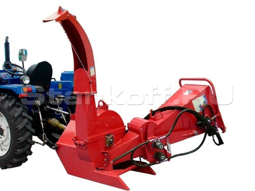

Высокая мощность этого измельчителя позволяет измельчать древесные отходы максимальным диаметром до 200 мм, а большой размер бункера позволяет измельчать сыпучие материалы. Гидравлическая система подачи оснащена двумя горизонтальными зубчатыми роликами, который с легкостью подают сырье к отрезному диску с 4-мя лезвиями и инструментальной стали.
Передний рычаг позволяет контролировать вход продукта, с помощью двойного вращения ролика: по часовой стрелке и против часовой стрелки. Благодаря этим рычагом можно регулировать и контролировать скорость подачи и качество измельчения. Регулятор потока также позволяет оператору устанавливать мощность гидромоторов и так же регулировать процессы.
Измельченное сырье под действием центробежной силы подаётся в отводную трубу, которая в свою очередь способна регулироваться в разные стороны на 360°. Измельченная продукция на выходе может быть легко использована в качестве биотоплива пеллет, который является идеальным методом для переработки отходов.
Измельчитель предназначен для утилизации древесных отходов, мелких веток, коры и других отходов с последующей выдачей щепы. Настоящая установка подходит для измельчения любых древесных материалов диаметром до 200 мм или досок толщиной до 100 мм.
Измельчитель идеально подходит для работы на МТЗ-80 и МТЗ-82

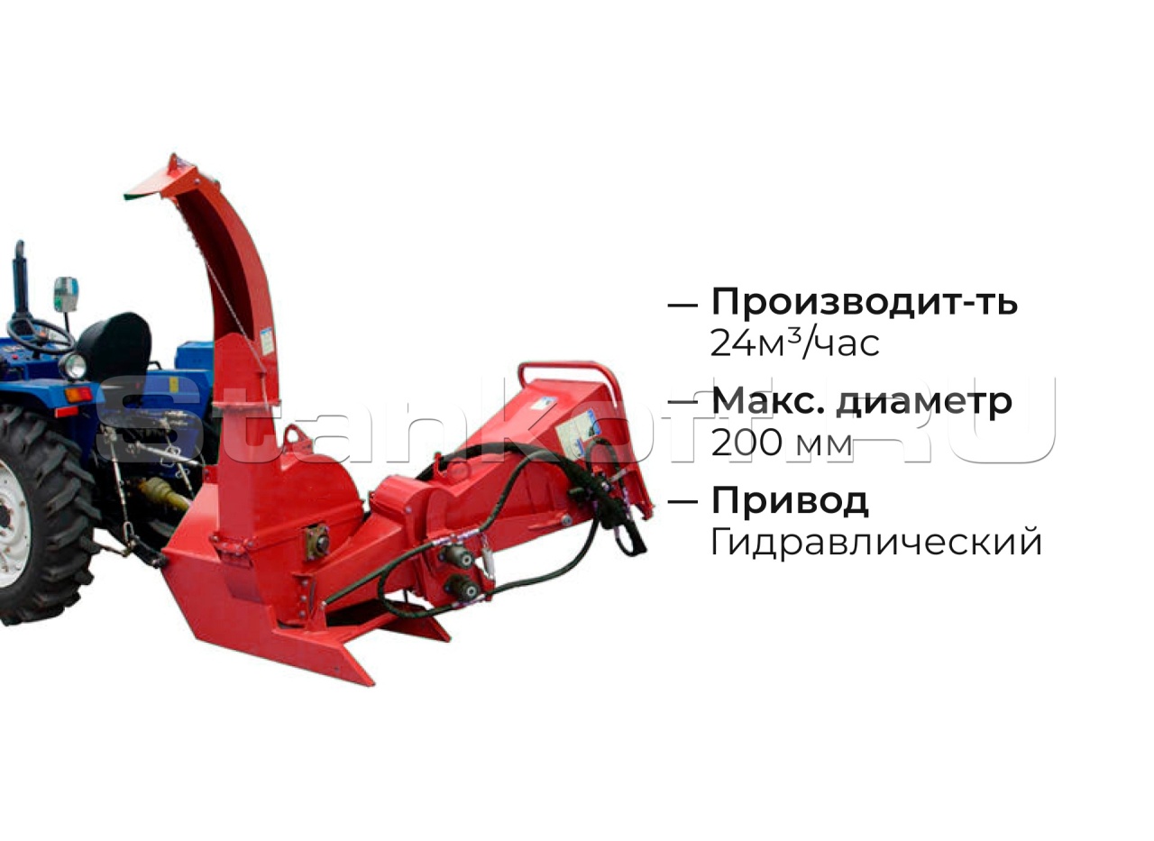

| С валом отбора мощности (подключается к трактору мощностью от 70 л.с.) | |
| Количество измельчающих лезвий | 4 шт |
| Количество подающих валиков | 2 шт |
| Привод подающего устройства | гидравлический |
| Частота вращения ротора | от 540 об/мин |
| Диаметр режущего диска (ротора) | 770 мм |
| Материал ножей | износостойкая сталь |
| Толщина ножей | 22 мм |
| Вес ротора | 220 кг |
| Размер получаемой щепы (длина/толщина) | от 30 до 50/ 30 мм |
| Монтаж системы | 3-х точечный |
| Скорость подачи | от 12 до 20 м/мин |
| Размер отверстия подачи материала | 200 х 300 мм |
| Максимальный диаметр исходного материала | 200 мм |
| Оптимальный диаметр исходного материала | 170 мм |
| Производительность | до 24 куб. м/час |
| Разгрузка | через патрубок |
| Возможность поворота | на 360 град. (6 положений) |
| Размеры (ДхШхВ) | 1750 х 1780 х 2292 мм |
| Вес | 500 кг |
