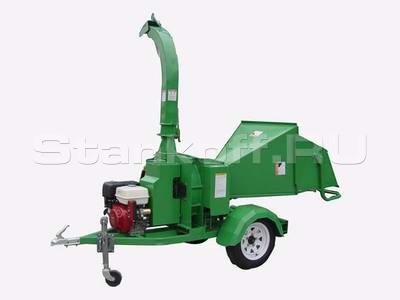

Мобильный измельчитель веток и сучьев, дробилка древесины и древесных отходов - это идеальный инструмент как для независимой работы, так и для хранения на любых площадках, чистые и аккуратные - для субподрядчиков, лесоводов и муниципалитетов, может легко переработать сырье и загрузить в транспортные средства.
С поворотом на 360 градусов выходной желоб для аккуратного расположения стружки, складывающийся в транспортное положение входной желоб, лезвия из инструментальной стали, 13 л/с двигатель HONDA GX 390 с электронным пуском, на одноосной тележке с системой крепления к транспортному средству.
Измельчитель сучьев предназначен для измельчения древесных материалов диаметром до 130 мм с целью последующего использования полученной щепы для компостирования.
