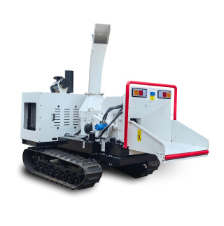

Мобильный измельчитель дерева на гусеничном ходу DWG-60ZC
Рекомендуем предложения
Измельчитель древесных отходов (стволов, веток, коры, листьев, хвои и т.д.) обладает способностью превращать древесный мусор в ценный ресурс. Ненужные ветки, занимающие место и представляющие собой источник пожарной опасности, легко превращаются в стружку.
Для владельцев лесных участков, муниципальных властей это означает легкое избавление от груд веток, создание напочвенного покрова, идеального для дорожек и клумб, или усовершенствование процесса компостирования.
Измельчители древесных отходов DWG это мощные, прочные машины, сконструированные, чтобы практически любая поставленная задача, была выполнена. Технологическое решение конструкции установок обеспечивает последовательное измельчение бревен до 200 мм. в диаметре.
Измельчитель самостоятельно перемещается к месту работы: на строительную площадку или участок расчистки территории. Доставка древесины к машине не требуется.
