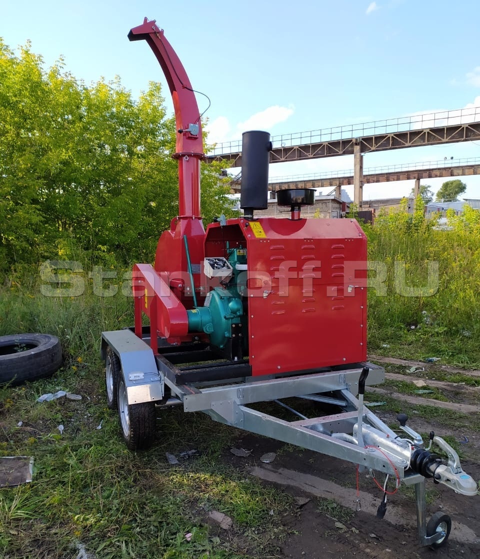

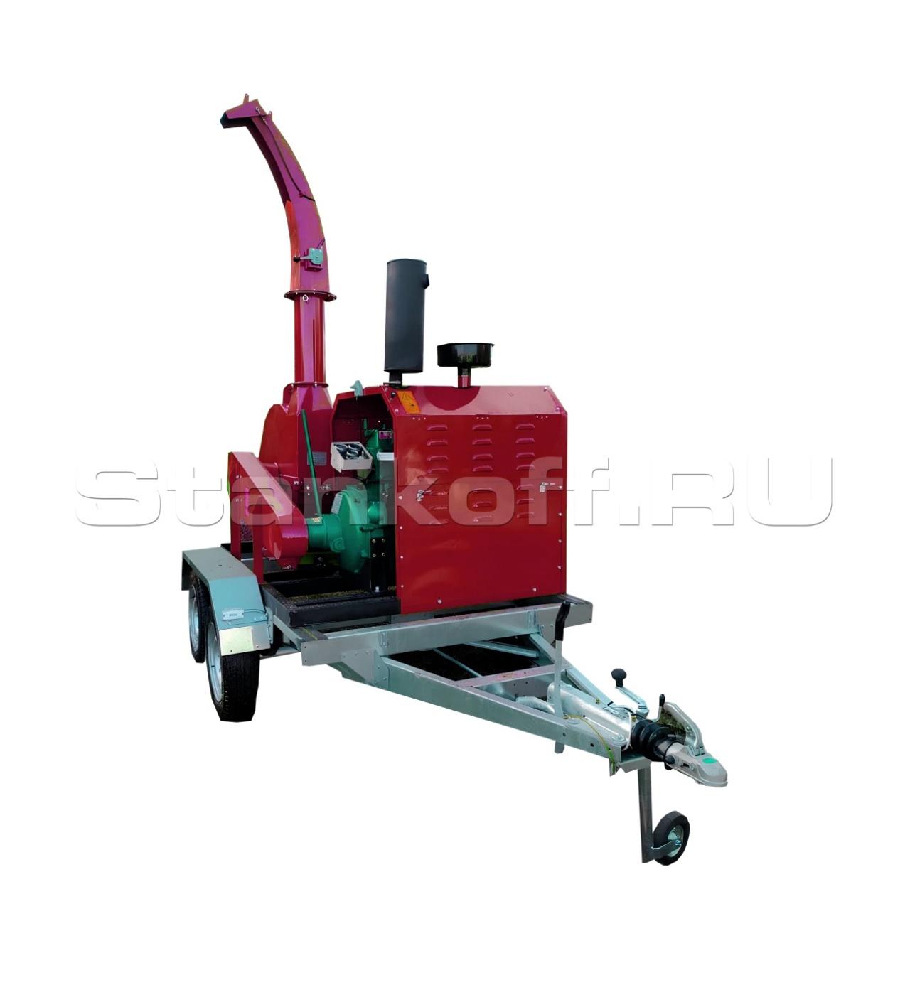

Мобильный измельчитель дерева на двухосном прицепе DWG-80G-2
Рекомендуем предложения
Измельчитель древесных отходов (стволов, веток, коры, листьев, хвои и т.д.) обладает способностью превращать древесный мусор в ценный ресурс. Ненужные ветки, занимающие место и представляющие собой источник пожарной опасности, легко превращаются в стружку.
Для владельцев лесных участков, муниципальных властей это означает легкое избавление от груд веток, создание напочвенного покрова, идеального для дорожек и клумб, или усовершенствование процесса компостирования.
Измельчители древесных отходов DWG это мощные, прочные машины, сконструированные, чтобы практически любая поставленная задача, была выполнена. Технологическое решение конструкции установок обеспечивает последовательное измельчение бревен до 260 мм. в диаметре.
| Тип двигателя | дизельный 4 цилиндра 2400 об/мин (PHFZ4G) |
| Мощность двигателя | 80 л.с. |
| Запуск двигателя | электрозапуск |
| Система подачи | гидравлическая с 3-мя регулировочными позициями |
| Привод подающего устройства | регулируемая скорость, Стоп-Реверс-функция возврата материала |
| Объем топливного бака | 26 л |
| Производительность шестеренчатого насоса | 16 л/мин |
| Количество гидромоторов | 2 шт. |
| Диаметр верхнего ролика подачи
156 мм |
| Диаметр нижнего ролика подачи
156 мм |
| Диаметр диска-маховика | 940 мм |
| Толщина диска-маховика | 32 мм |
| Вес маховика | 200 кг |
| Скорость вращения маховика | 1025 об/мин |
| Кол-во измельчающих ножей на маховике
4+1 контрнож
| Размер режущих ножей | 320x100x17 мм |
| Материал режущих ножей | сталь 65Mn |
| Размер загрузочного окна | 320х360 мм |
| Максимальный диаметр исходного материала | 250 мм |
| Производительность | до 30 м³/час |
| Толщина получаемой щепы | < 4 мм |
| Разгрузка | через патрубок с поворотом 360° |
| Габаритные размеры | 2600x1900x2800 мм |
| Вес нетто (без прицепа) | 1590 кг |
