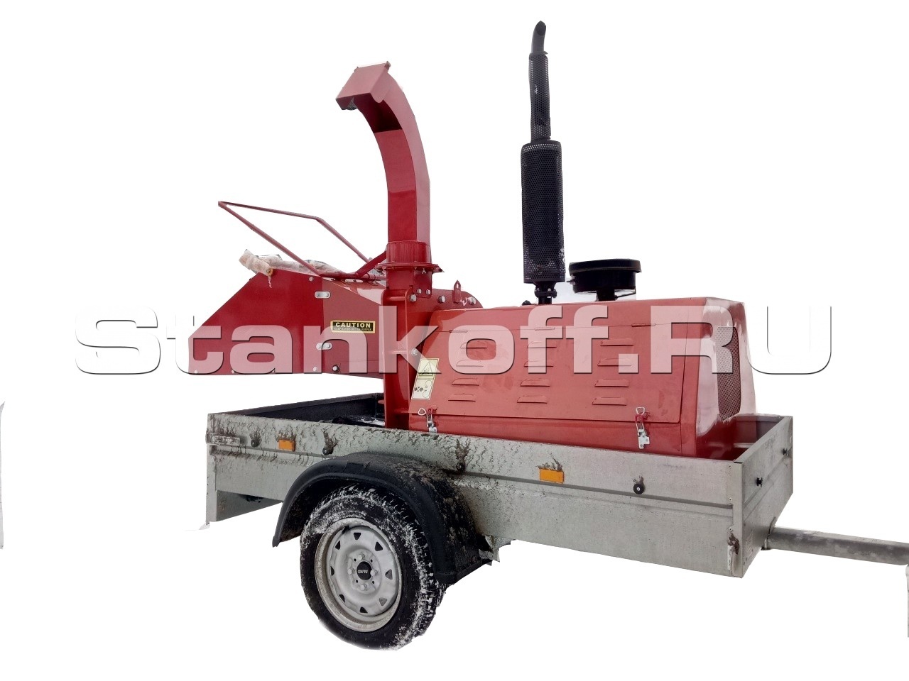

Мобильный измельчитель веток и сучьев, дробилка древесины и древесных отходов- это идеальный инструмент как для независимой работы, так и для хранения на любых площадках, чистые и аккуратные - для субподрядчиков, лесоводов и муниципалитетов, может легко переработать сырье и загрузить в транспортные средства.
С поворотом на 360 градусов выходной желоб аккуратного расположения стружки, складывающийся в транспортное положение входной желоб, лезвия из инструментальной стали, 22 л.с дизельный двигатель с электронным пуском, на одноосной тележке с системой крепления к транспортному средству.Измельчитель предназначен для утилизации древесных отходов, мелких веток, коры и других отходов с последующей выдачей щепы. Настоящая установка подходит для измельчения любых древесных материалов диаметром до 200 мм или досок толщиной до 100 мм.
