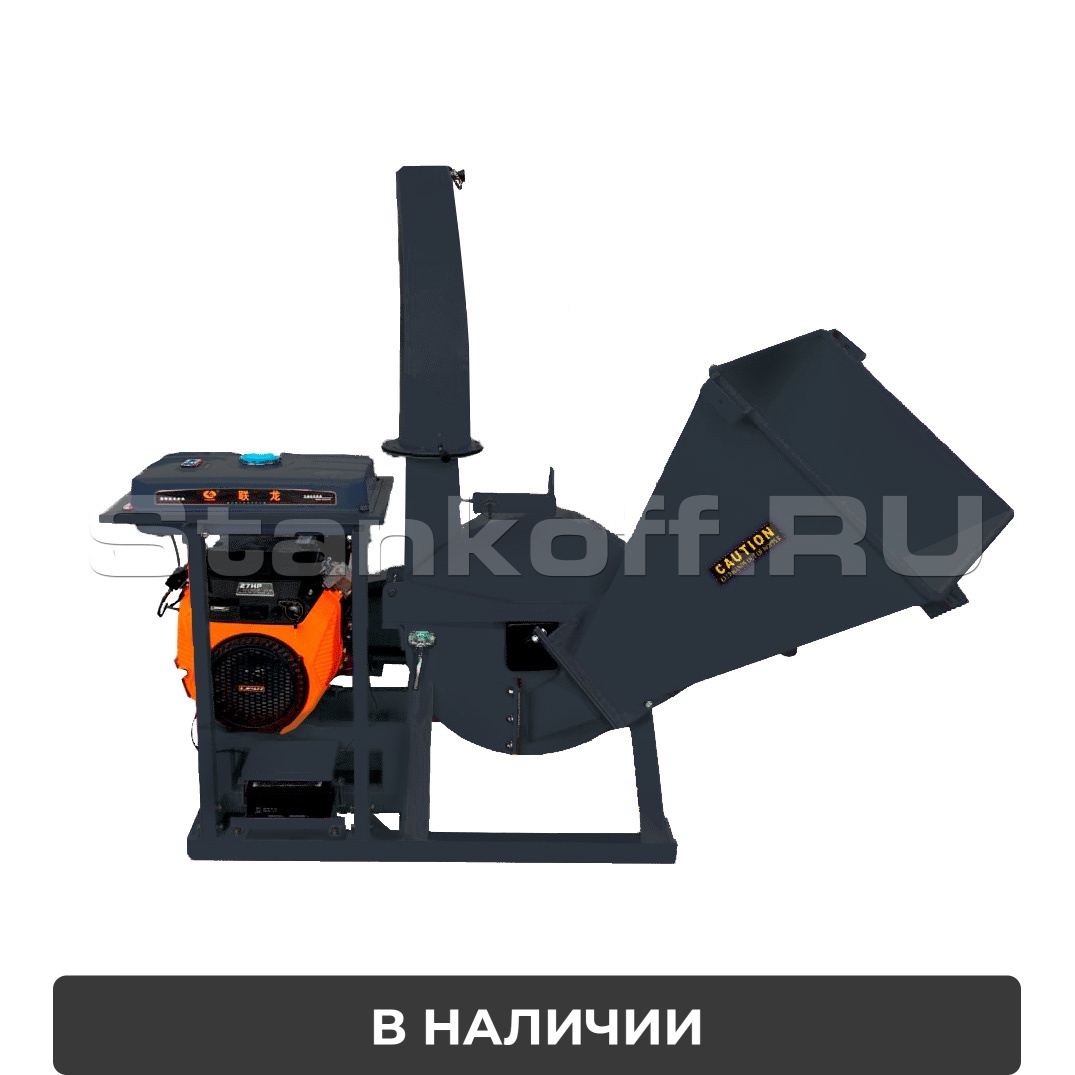

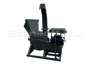

Бензиновый измельчитель веток BX-62B
Предназначен для переработки различных древесных отходов, таких как хворост, древесная кора, ветки и другая растительная биомасса. Измельчитель веток способен перерабатывать материалы диаметром до 100 мм. Мощный двигатель обеспечивает высокую производительность. Ёмкость топливного бака составляет 17 литров, что позволяет работать длительное время без необходимости частой дозаправки.
Задачи
  • Измельчение мелких древесных отходов;
  • Переработка щепы;
  • Производство щепы.
Применение готовой продукции
  • Переработка в топливные гранулы и брикеты;
  • Использование в производстве арболитовых блоков;
  • Применение в производстве плит OSB и ДСП.
  • Использование в качестве топлива;
  • Применение в ландшафтном дизайне.
Потребители готовой продукции
  • Производители топливных гранул и пеллет;
  • Производители арболитовых блоков;
  • Производители плит OSB и ДСП;
  • Мини-котельные;
  • Ландшафтные дизайнеры.
Получаемый вид щепы
  • Технологическая щепа;
  • Арболитовая щепа;
  • Щепа для копчения;
  • Топливная щепа;
  • Чешуйчатая щепа;
  • Щепа для украшения в ландшафтном дизайне.

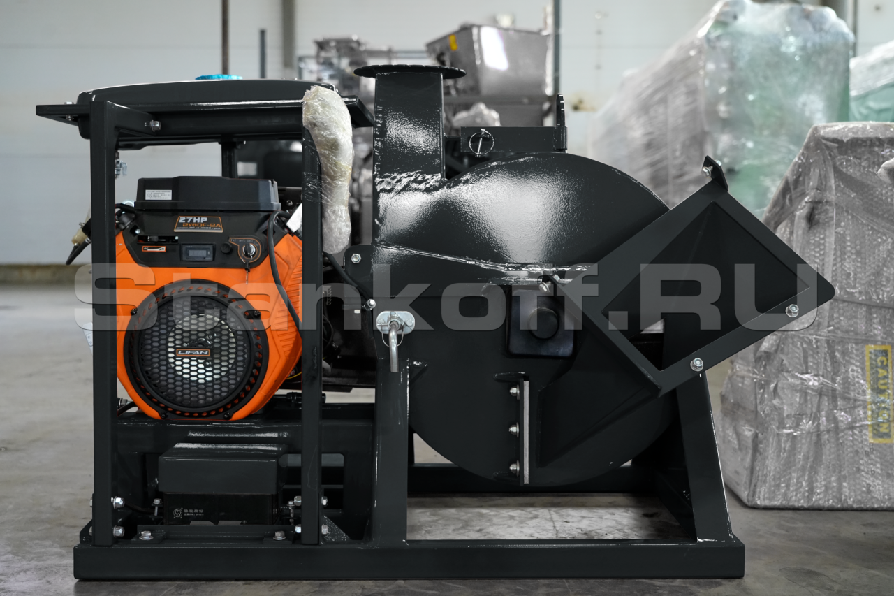

Диаметр диска, мм 180
Диаметр маховика, мм 740
Макс. диаметр перерабатываемого материала, мм 150
Макс. производительность, м3/час 15

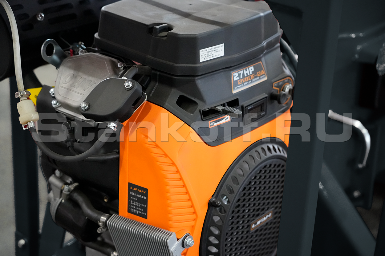

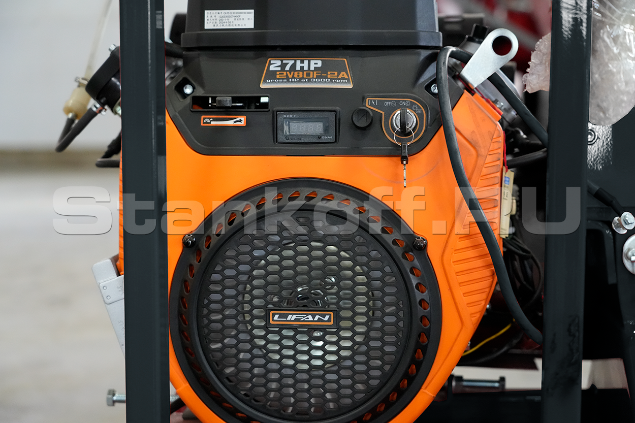

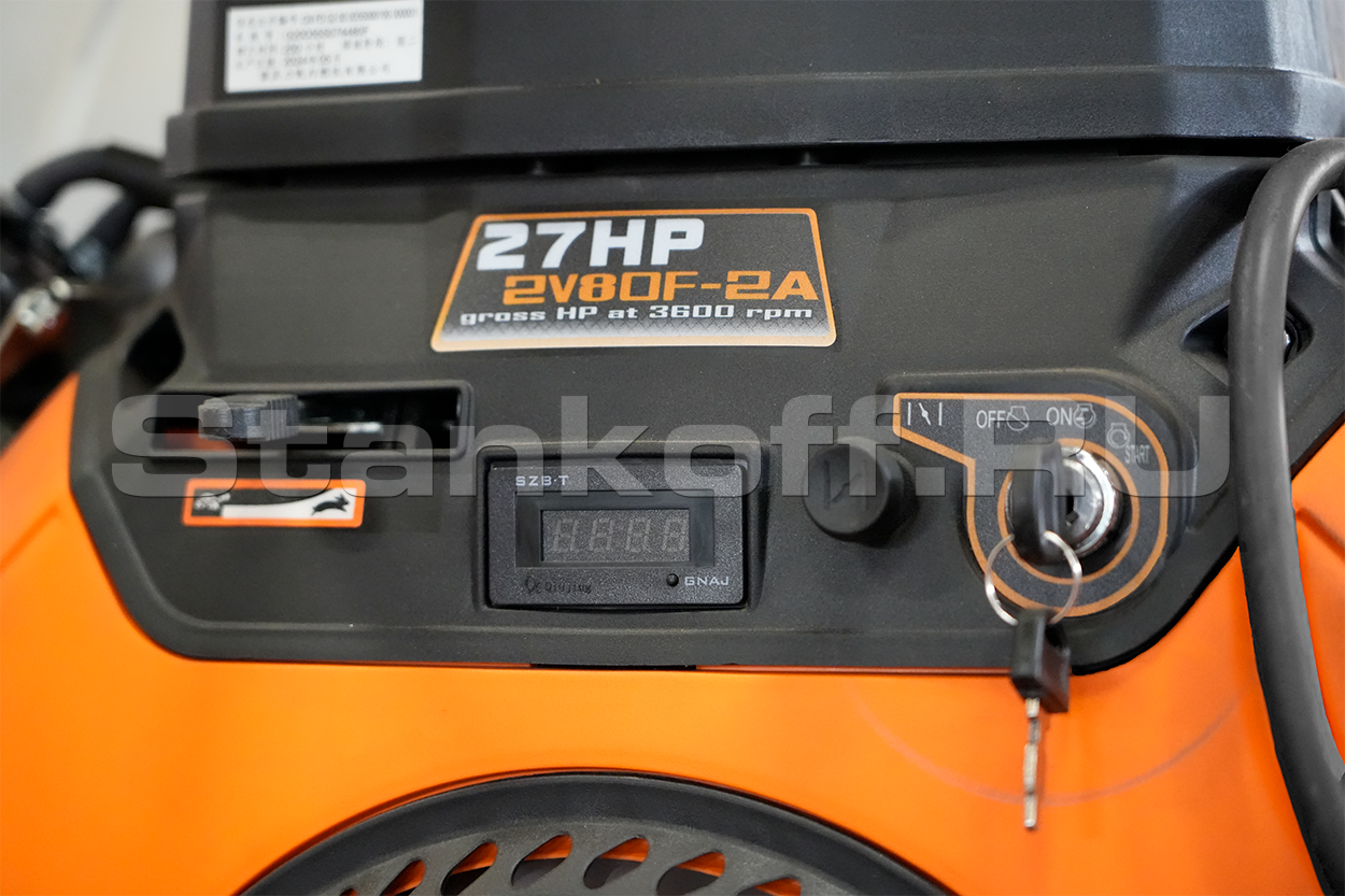

Мощность двигателя, л.с. 27
Тип двигателя рядный 2–цилиндровый двигатель
Тип топлива бензин АИ–92, АИ–95
Емкость топливного бака, л 17

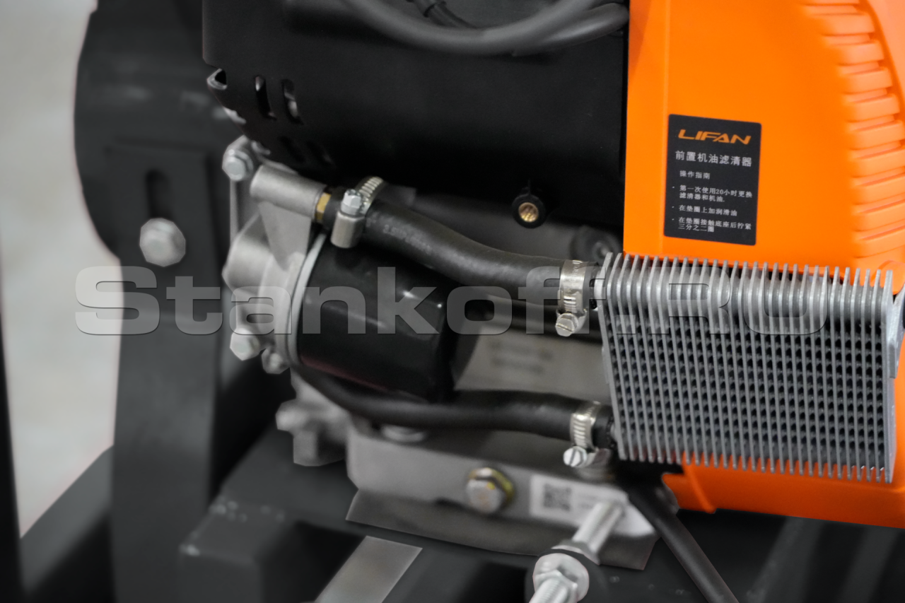

Тип охлаждения двигателя радиатор
Тип передачи ременная
Запуск двигателя электростартер
Тип измельчителя дисковый
Кол-во режущих ножей, шт 4
Размер режущих ножей, мм 240х60х9
Тип подачи механическая
Заточка ножа двусторонняя заточка режущей кромки ножа
Счетчик моточасов стандарт
Входное окно, мм 400 х 400
Приемное окно, мм 160 х 250
Разгрузка через патрубок с поворотом 360°
Звуковая мощность LWA, дБ 116
Звуковое давление LpA, дБ 92

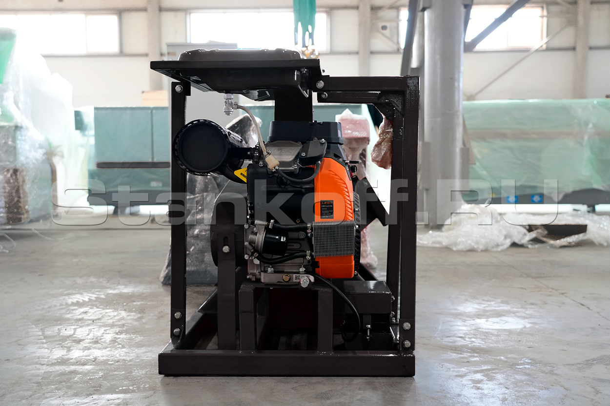

Вес, кг 405
Габариты станка в упаковке (Д х Ш х В), мм 1570 х 1250 х 1200
Габариты в разобранном виде (Д х Ш х В), мм 1500 х 1000 х 1000
Габариты в рабочем состоянии (Д х Ш х В), мм 1700 х 1000 х 1850
