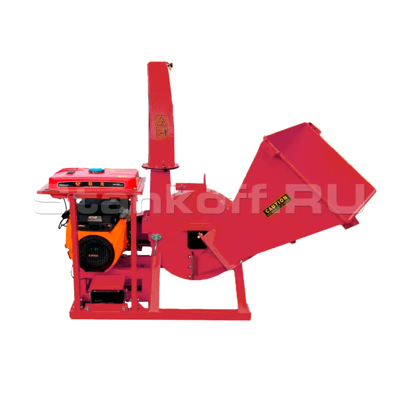

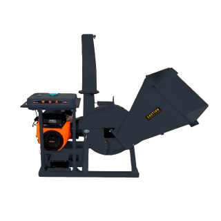

Бензиновый измельчитель веток BX42B

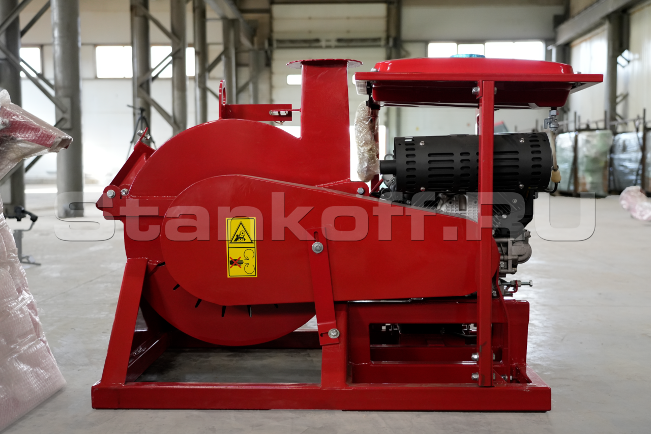

Предназначен для переработки различных древесных отходов, таких как хворост, древесная кора, ветки и другая растительная биомасса. Измельчитель веток способен перерабатывать материалы диаметром до 100 мм. Мощный двигатель обеспечивает высокую производительность. Ёмкость топливного бака составляет 17 литров, что позволяет работать длительное время без необходимости частой дозаправки.

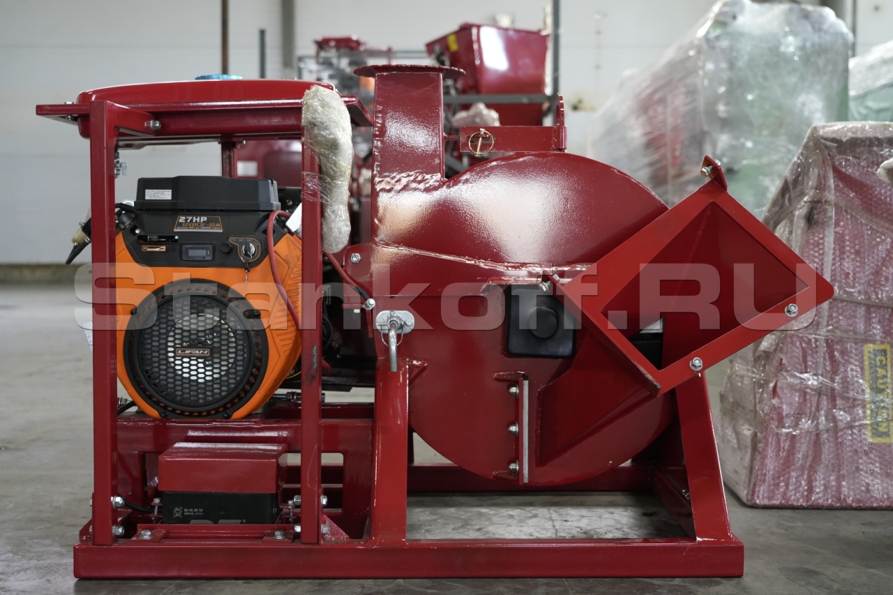

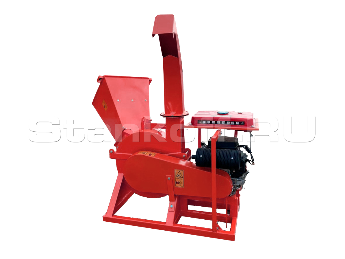

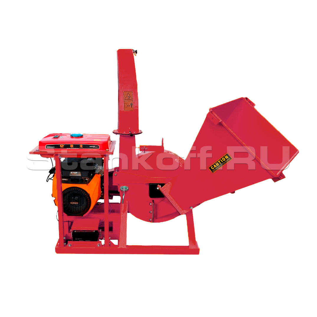

Диаметр диска, мм 630
Макс. диаметр перерабатываемого материала, мм 100
Макс. производительность, м3/час 7

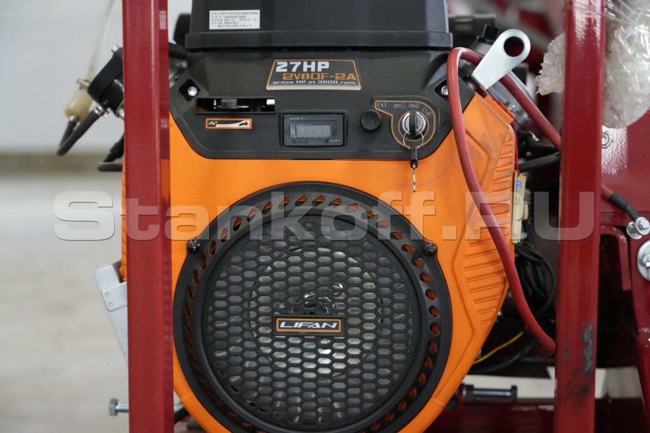

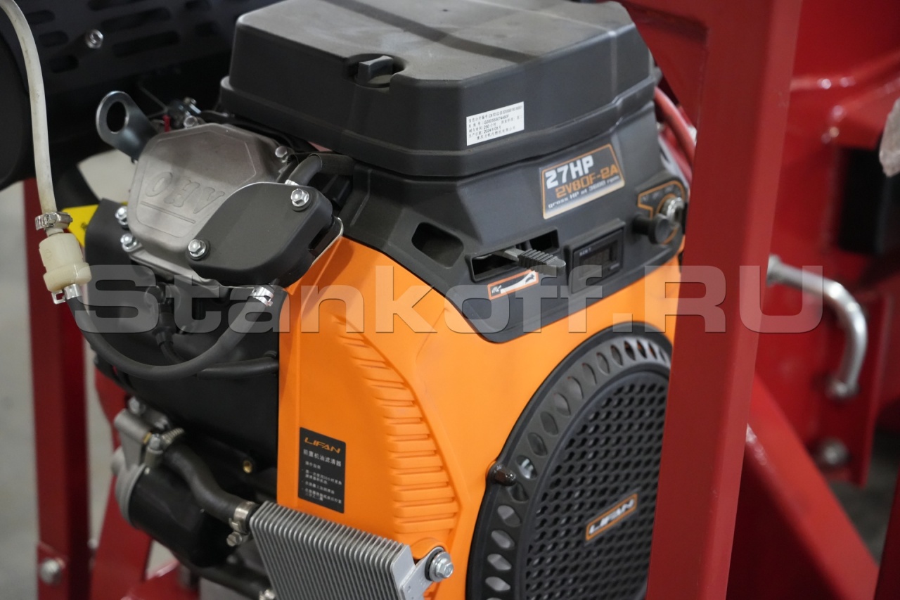

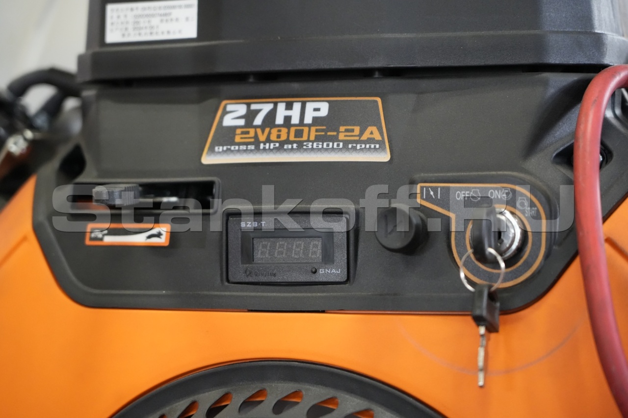

Мощность двигателя, л.с. 27
Тип двигателя рядный 2–цилиндровый двигатель
Тип топлива бензин АИ–92, АИ–95
Емкость топливного бака, л 17
Тип охлаждения двигателя радиатор
Тип передачи ременная
Запуск двигателя электростартер
Тип измельчителя дисковый
Кол-во режущих ножей, шт 4
Размер режущих ножей, мм 210х60х9
Тип подачи механическая
Заточка ножа двусторонняя заточка режущей кромки ножа
Счетчик моточасов стандарт
Входное окно, мм 400 х 400
Приемное окно, мм 140 х 250
Разгрузка через патрубок с поворотом 360°
Звуковая мощность LWA, дБ 116
Звуковое давление LpA, дБ 92
Вес, кг 270
Габариты станка в упаковке (Д х Ш х В), мм 1570 х 1250 х 1200
Габариты в разобранном виде (Д х Ш х В), мм 1500 х 1000 х 1000
Габариты в рабочем состоянии (Д х Ш х В), мм 1700 х 1000 х 1850
