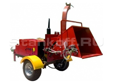

Мобильный измельчитель веток и древесины BOXER DWG-22 G
Мобильный измельчитель веток и сучьев, дробилка древесины и древесных отходов- это идеальный инструмент как для независимой работы, так и для хранения на любых площадках, чистые и аккуратные - для субподрядчиков, лесоводов и муниципалитетов, может легко переработать сырье и загрузить в транспортные средства.
С поворотом на 360 градусов выходной желоб аккуратного расположения стружки, складывающийся в транспортное положение входной желоб, лезвия из инструментальной стали, 22 л.с дизельный двигатель с электронным пуском, на одноосной тележке с системой крепления к транспортному средству.
Измельчитель предназначен для утилизации древесных отходов, мелких веток, коры и других отходов с последующей выдачей щепы. Настоящая установка подходит для измельчения любых древесных материалов диаметром до 200 мм или досок толщиной до 100 мм.
Двигатель дизельный 2000 об/мин (Changchai ZS1115)
Мощность двигателя 22 л.с
Запуск двигателя электростартер
Система подачи гидравлическая с 3-мя регулировочными позициями, регулируемой скоростью
Объем топливного бака 26 л
Производительность шестеренчатого насоса 16 л/мин
Количество гидромоторов 2 шт.
Диаметр верхнего подающего ролика
156 мм
Диаметр нижнего подающего ролика
120 мм
Диаметр диска-маховика 600 мм
Толщина диска-маховика 30 мм
Вес маховика
90 кг
Скорость вращения маховика 1025 об/мин
Кол-во измельчающих ножей на маховике
4+1 контрнож
Размер режущих ножей 210x60x9 мм
Материал режущих ножей сталь 65
Размеры загрузочного окна 205х205 мм
Максимальный диаметр исходного материала 200 мм
Производительность до 10 м³/час
Толщина получаемой щепы > 4 мм
Разгрузка через патрубок с поворотом 360°
Габаритные размеры 3200x1530x2050 мм
Вес нетто 650 кг
