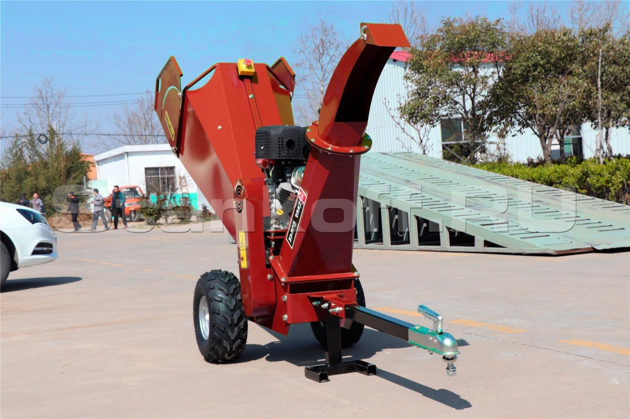

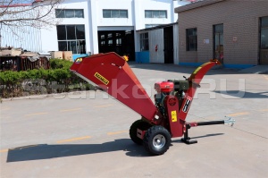

Измельчитель веток и сучьев, дробилка древесины и древесных отходов GS-15E - это идеальный инструмент как для независимой работы, так и для хранения на любых площадках, чистые и аккуратные - для субподрядчиков, лесоводов и муниципалитетов с небольшим объемом переработки, может легко переработать сырье и загрузить в транспортные средства.
Легкое, мобильное устройство. Лезвия из инструментальной стали, 15 л/с бензиновый двигатель с электронным пуском, на одноосной тележке.
Измельчитель сучьев предназначен для измельчения древесных материалов диаметром до 120 мм с целью последующего использования полученной щепы для компостирования.

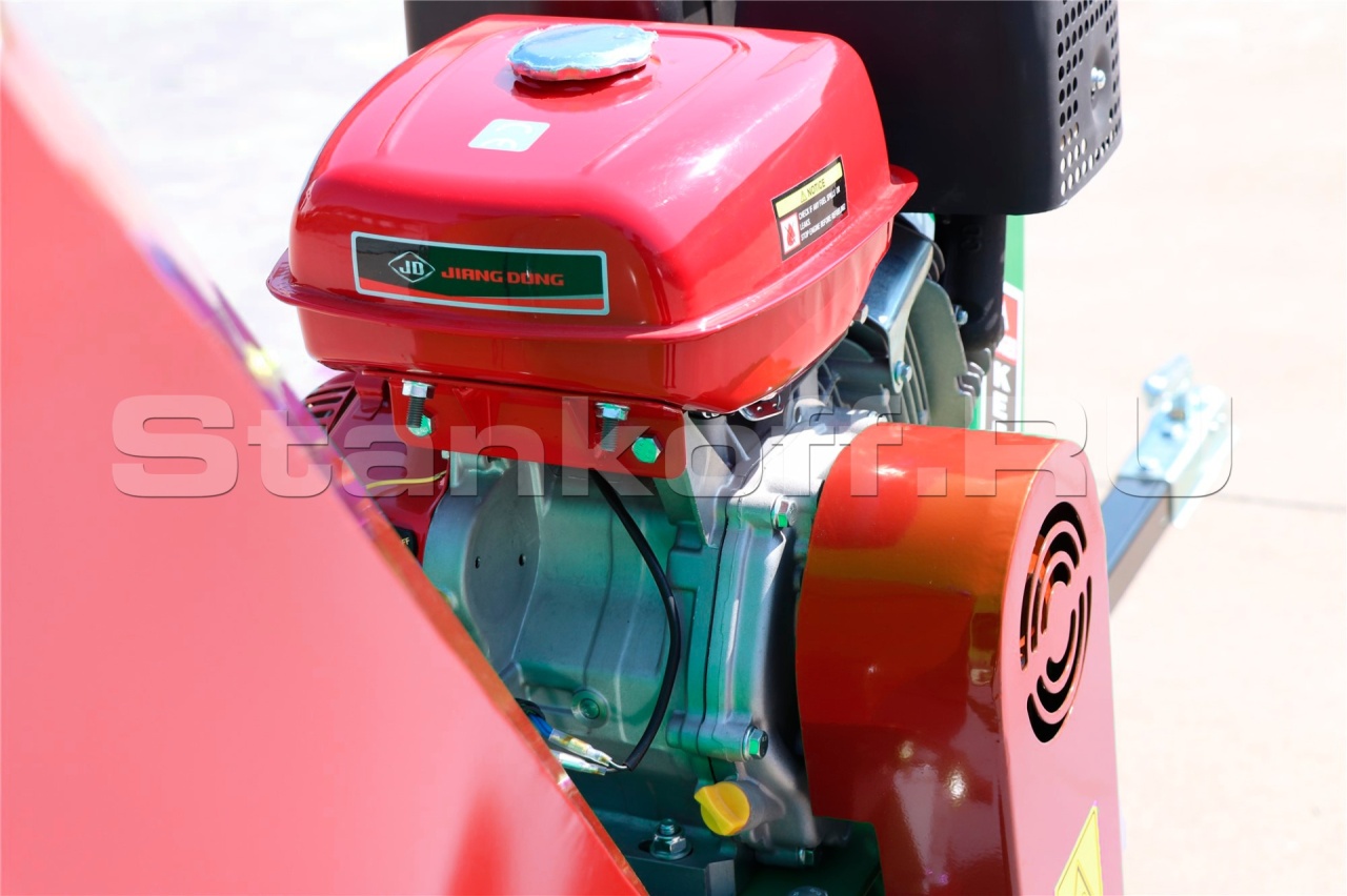

| Двигатель | бензиновый (Jiangdong, Lifan или Locin) |
| Тип двигателя | 4-тактный |
| Мощность двигателя | 11 кВт / 15 л.с |
| Кубический объем двигателя | 420 см³ |
| Запуск двигателя | электростартер |

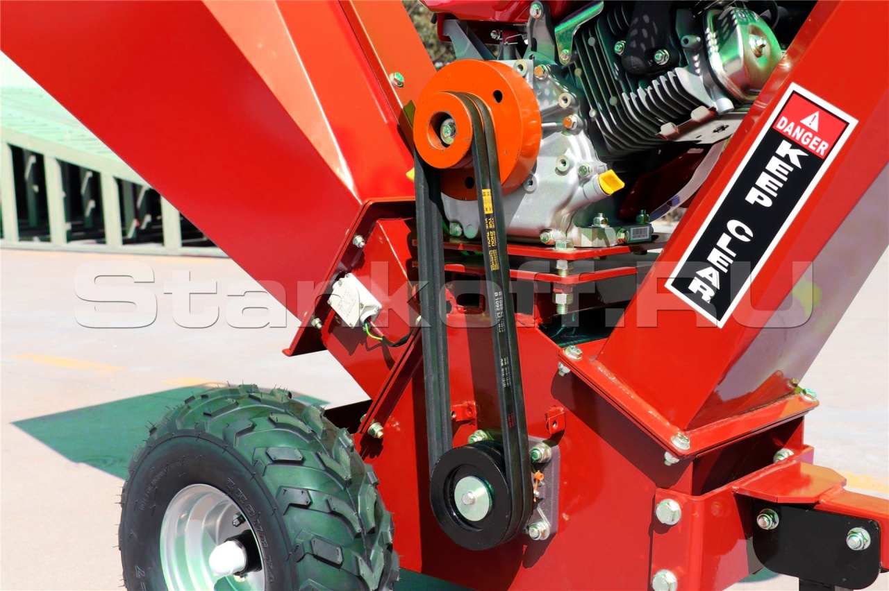

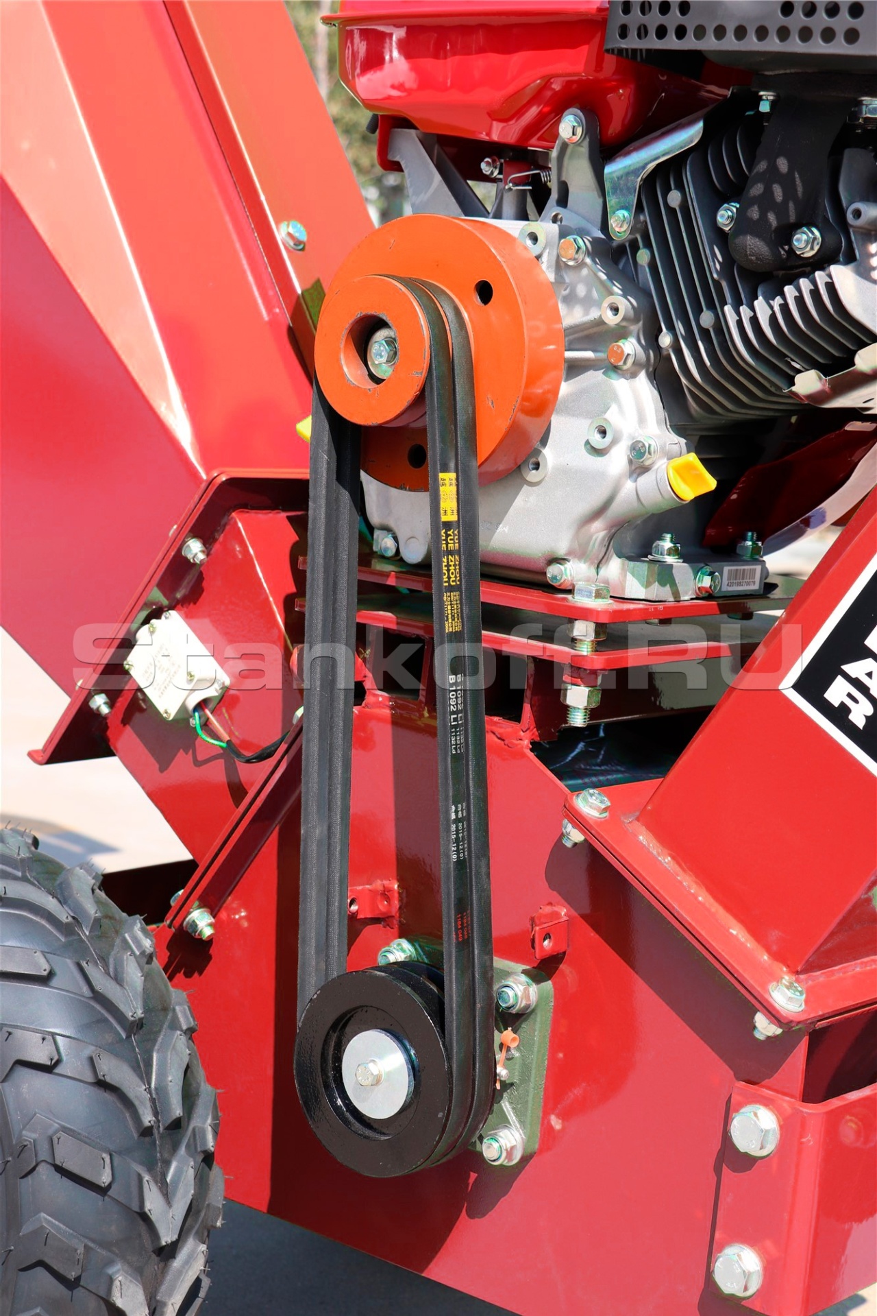

| Количество ремней | 2 шт. |
| Количество шкивов | 1 большой шкив сцепления + 1 маленький шкив |

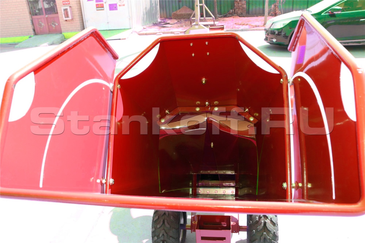

| Размеры загрузочного окна | 240х145 мм |
| Длина загрузочного бункера | 1200 мм |

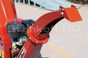

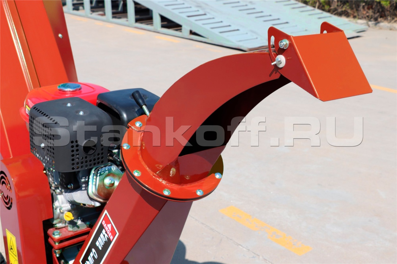

| Разгрузка | через патрубок с поворотом 180° |
