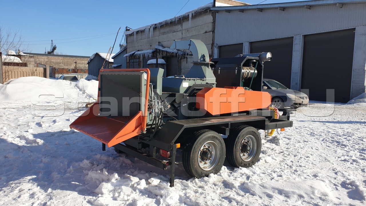

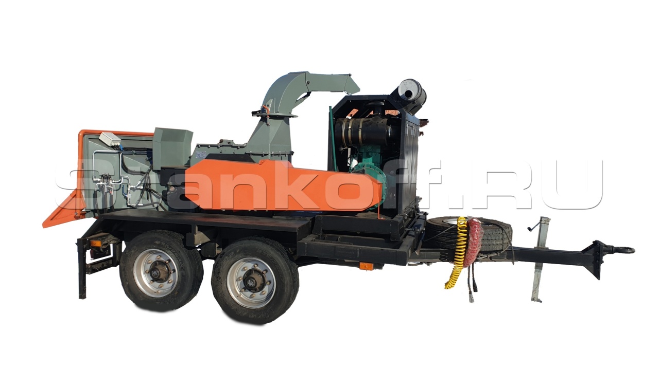

Мобильный измельчитель на шасси автомобильного прицепа ARW 400
Мобильный измельчитель на шасси автомобильного прицепа, сертифицированн по стандартам ГОСТ Р ИСО 9001-2015 и имеющий одобрения типа транспортного средства. Он монтируются на шасси автомобильных прицепов категории О3, обеспечивает эффективную переработку материала при низком износе ножей благодаря медленному вращению барабана. С высокой скоростью вращения барабана (850 об/мин) и удобной системой загрузки, эти измельчитель обеспечивает эффективность и удобство в использовании.

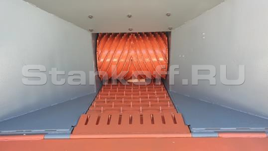

- Закрытый ротор барабанного типа с четырьмя ножами гарантирует максимальную загрузку и эффективную переработку сырья, что способствует повышению производительности.

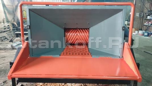

- Удобный загрузочный бункер с системой затягивания сырья и поворотным выгрузным желобом обеспечивают легкость подачи материала, снижают затраты на обрезку и погрузку, а также обеспечивают защиту оператора от затягивания.

| Диаметр барабана,мм | 400 |
| Ширина барабана,мм | 600 |
| Нож | С двухсторонней режущей кромкой |
| Количество ножей, шт. | 4 |
| Масса режущего барабана,кг | 340 |
| Скорость вращения барабана,об/мин | 850 |
| Размер входногоокна,мм | 510х410 |
| Наибольшийдиаметр древесины,мм | 400 |

| Защитаот затягиванияввальцыоператора | Наличие |

| Шасси | Автомобильный прицеп |
| Категорияприцепа | О3 |
| Габариты,ДхШхВ, мм | 5600х2400х2600 |
| Технически допустимаямаксимальнаямассатранспортногосредства,кг | 5400 |
| Колеснаяформула | 4х0 |
| Ошиновка | Односкатная2 |
| Шины | 235/75R17.5 |
| Защитныекрылья | Наличие |
| Электрооборудование, В | Однопроводное,24 |
| Подвеска | Зависимая,рессорная |
| Тормознаясистема рабочая | Приводпневматический,двухпроводный, тормозныемеханизмывсехколес-барабанные |
| Тормознаясистема стояночная | Приводотпружинных энергоаккумуляторовктормозныммеханизмамвсехколес |
| Антиблокировочнаясистема(АБС) | Наличие |
| Максимальнаяскоростьдвижения, км/ч | 80 |
