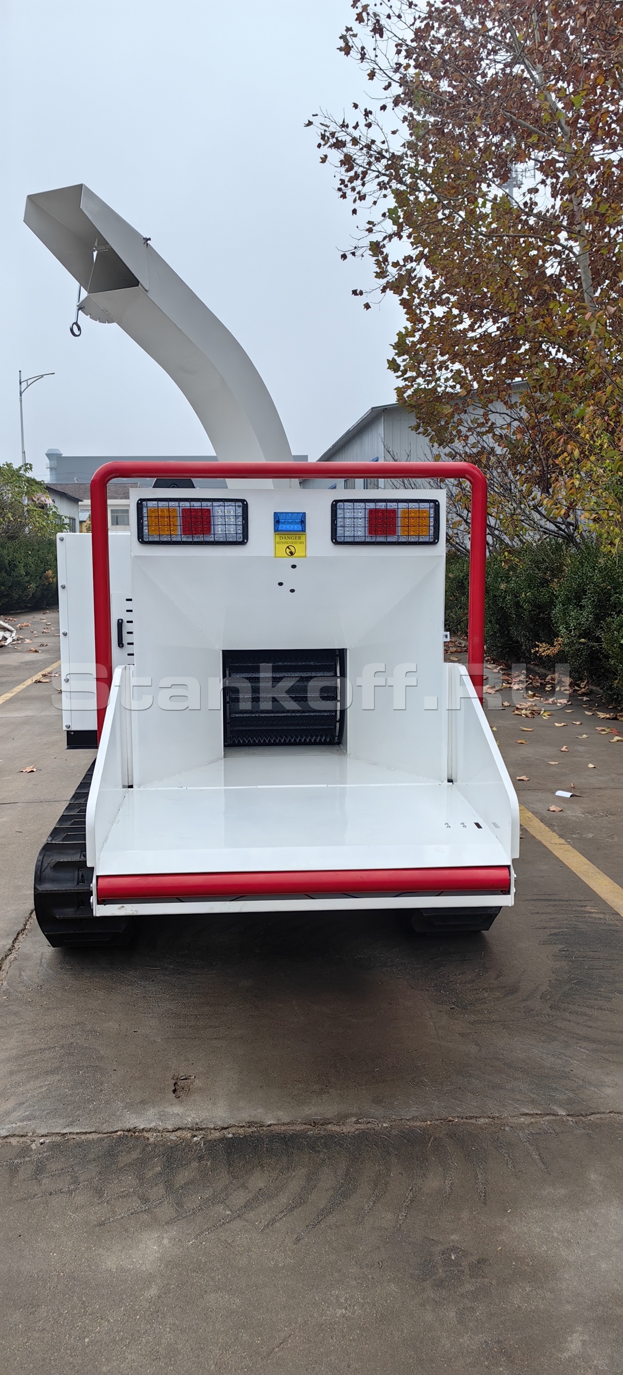

Измельчитель древесины на гусеничном ходу DWC-100ZC
Мобильный измельчитель древесины на гусеничном ходу DWC-100ZC оснащен дизельным двигателем мощностью 100 л.с. с электростартером. Разработан для эффективной переработки древесных отходов в щепу размером от 10 до 40 мм, идеально подходит для лесозаготовок, строительных и сельскохозяйственных работ.
Преимущества
  • Гусеничный ход обеспечивает отличную проходимость даже по сложным и неровным участкам;
  • Гидравлическая система упрощает управление и повышает производительность;
  • Компактные размеры и мощный двигатель позволяют использовать машину в условиях интенсивной эксплуатации.
Ход Гусеничный
Диаметр ротора, мм 480
Длина ротора, мм 610
Вес ротора, кг 240
Количество режущих ножей, шт 4
Материал режущего ножа A8
Размер режущих ножей, мм 120×230×17
Размер загрузочной горловины, мм 975×740
Максимальный диаметр исходного материала, мм 300
Размер щепы, мм 10-40
Мощность двигателя (с электростартером), л.с. 100
Габариты, мм 3700×1650×2200
Вес, кг 2400
