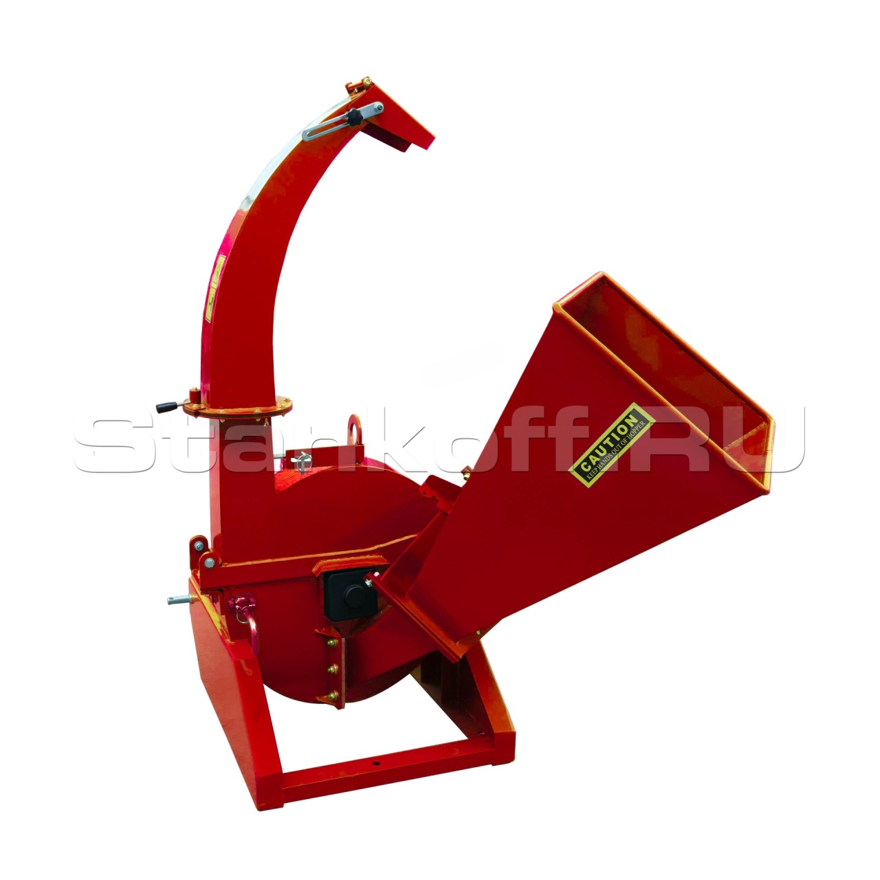

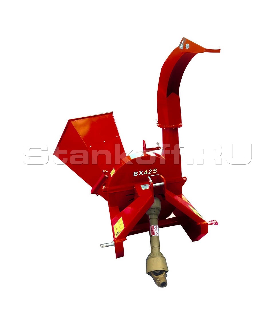

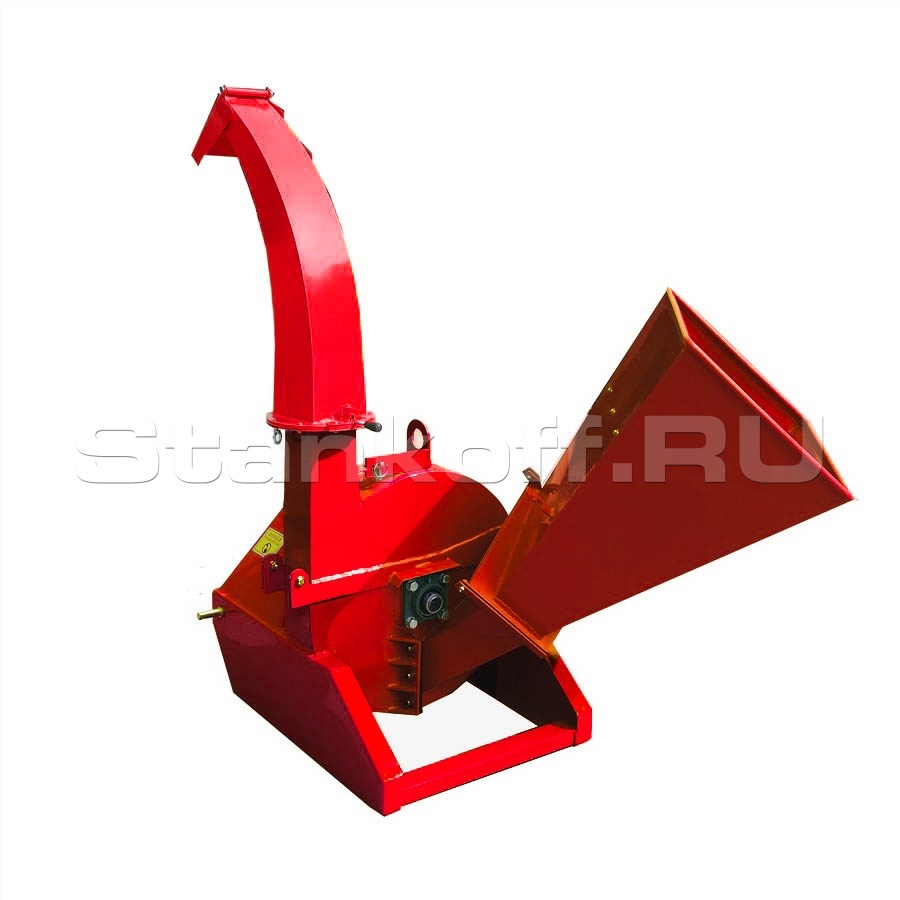

Измельчитель древесины на трактор BX42S
Измельчитель древесины на трактор BX42S — высокоэффективное устройство для измельчения веток, стволов деревьев и других древесных материалов. Он способен перерабатывать материал диаметром до 100 мм. Станок предназначен для использования с сельскохозяйственными тракторами минимальной мощностью 18 л.с., подключаясь через вал отбора мощности (ВОМ). BX42S идеально подходит для частного или фермерского использования, а также для подготовки древесной массы для мульчирования, топлива или компостирования.
Конструкция оснащена массивным ротором с 4 режущими ножами и контрножом из закаленной инструментальной стали CR12, что обеспечивает длительную эксплуатацию и качественную переработку материала в щепу размером 20–60 мм. Дополнительно измельчитель оснащен вентиляцией диска, что улучшает процесс переработки. Оборудование имеет складной загрузочный бункер, что упрощает транспортировку, а выталкивающая труба с поворотом на 360° позволяет регулировать направление выброса щепы. Конструкция ротора позволяет осуществлять длительную эксплуатацию без загрузки трактора.
Механизм подачи материала Ручное управление
Система крепления Трехточечная система подвески (TUZ)
Привод Двигатель трактора через BOM
Мин. мощность трактора, л.с. 18
Размер ротора, мм 630
Вес ротора, кг 58
Количество режущих ножей, шт 4
Количество контрножей, шт 1
Диаметр измельчаемого материла, мм 100
Макс. диаметр измельчаемого материла, мм 100
Диапазон вращения выталкивающей трубы, ° 360
Скорость вращения, об/мин 540-1000
Высота выталкивающей трубы, мм 1520
Габаритные размеры (со сложенным загрузочным бункером)
Длина, мм 1010
Ширина, мм 1060
Высота, мм 1520
Загрузочный бункер, мм 500x500
Вес измельчителя, кг 230
