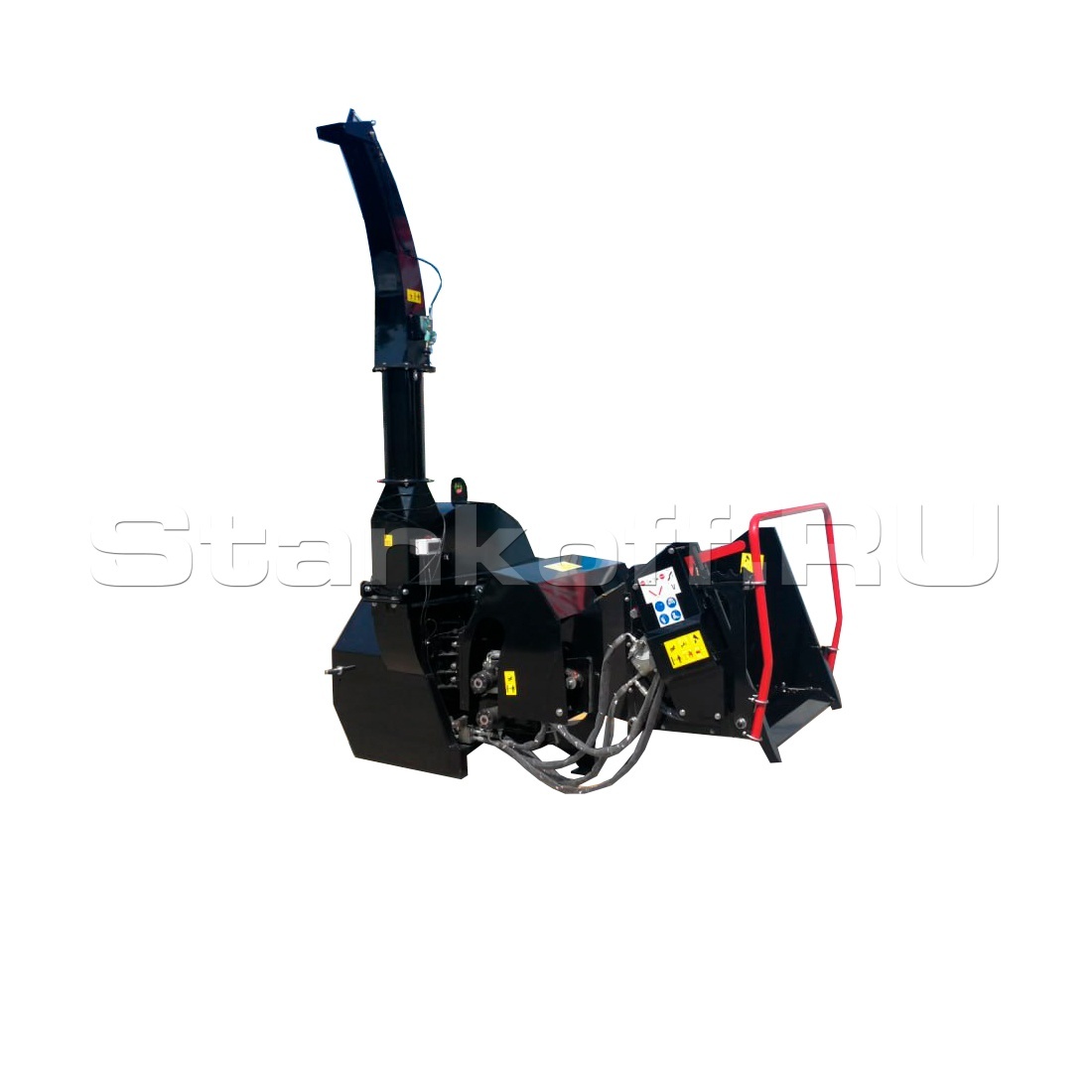

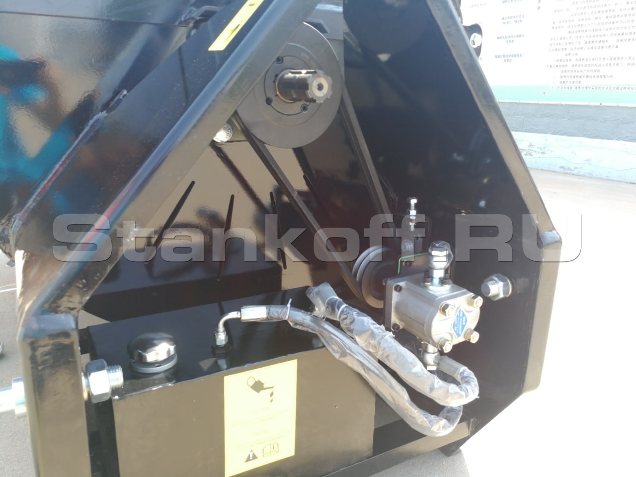

Измельчитель древесины на трактор BX102R оснащен автономным гидробаком с насосом, шкивом и ременной системой. Привод осуществляется от ВОМ трактора через срезной болт для защиты от перегрузок. Управление осуществляется в четырех режимах — Stop, Reverse, Forward, Stop, что обеспечивает удобство и безопасность работы. Дополнительно предусмотрено удлинение разгрузочного желоба на 500 мм для удобства направления щепы.

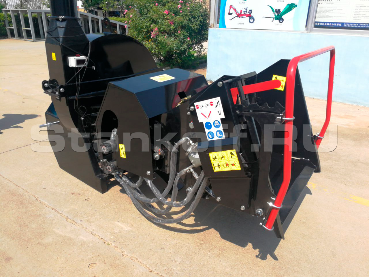

- Гидравлический загрузочный бункер. Вращающиеся зубья помогают облегчить загрузку материала.

| Привод системы подачи | Автономная гидросистема от ВОМ: гидробак, шкивы (Ø большой 180 мм, Ø малый 120 мм), ремень и насос |
| Объём гидробака, л | 24 |
