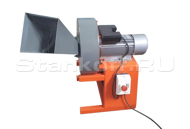

Измельчитель древесины ИД-350 «ТРИУМФ» предназначен для переработки
горбыля, тонкомера, обрези, мелких обрезков, технической щепы и т.п. в щепу,
применяемую для изготовления арболитовых блоков по ГОСТ 19222-84.
При переработке крупного горбыля целесообразно распустить его на циркулярном или
многопильном станке. Данный подход представляется наиболее оптимальным с точки
зрения себестоимости щепы. Мощности циркулярного станка в 3,0 кВт вполне
достаточно. Один рабочий способен удовлетворить потребность производства в щепе,
которая наилучшим образом подходит для изготовления арболитовых блоков.
Щепа получается следующим образом: рубильные ножи отрезают от заготовки
плоские щепки, которые проходят через прямоугольные отверстия во фрезе и
попадают во внутреннюю полость измельчителя. Далее за счет действия воздушного
потока, создаваемого лопастями вентилятора, щепа выбрасывается наружу. Корпус
измельчителя выполнен в виде улитки по параметрам, применяемым при
проектировании пылевых вентиляторов. Данная конструкция позволяет получить на
выходе щепу определенных размеров.
