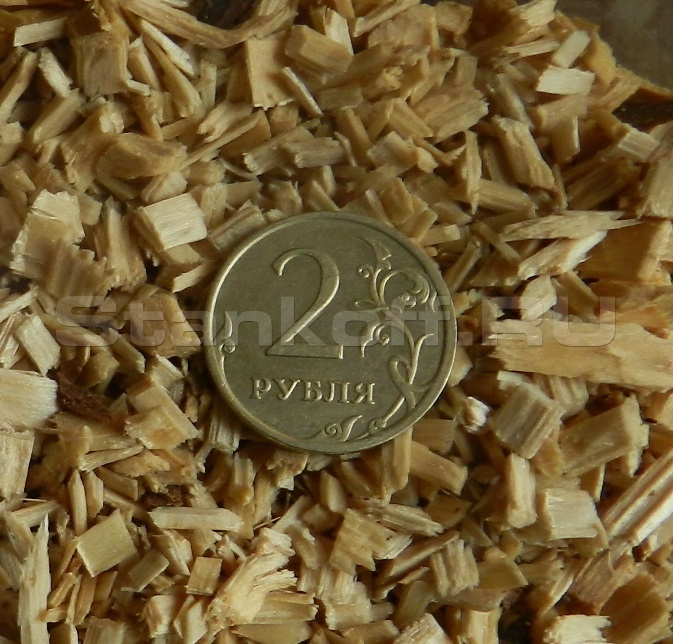

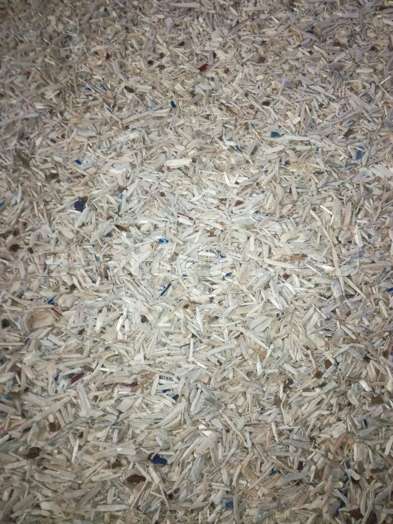

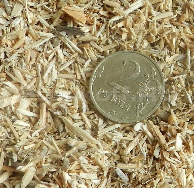

Получаемый вид щепы
  • технологическая щепа;
  • арболитовая щепа;
  • щепа для копчения;
  • топливная щепа;
  • чешуйчатая щепа;
  • щепа для украшения в ландшафтном дизайне.

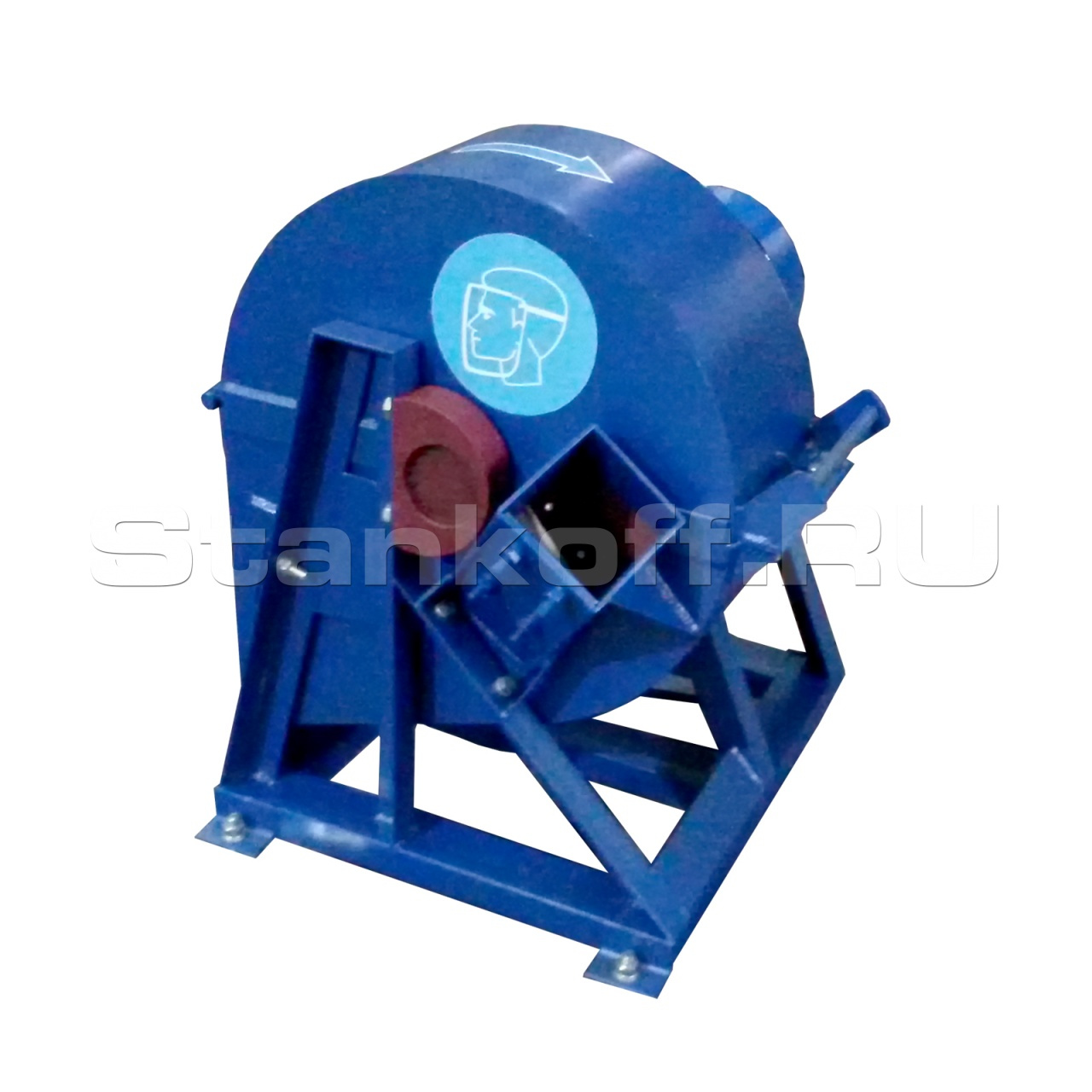

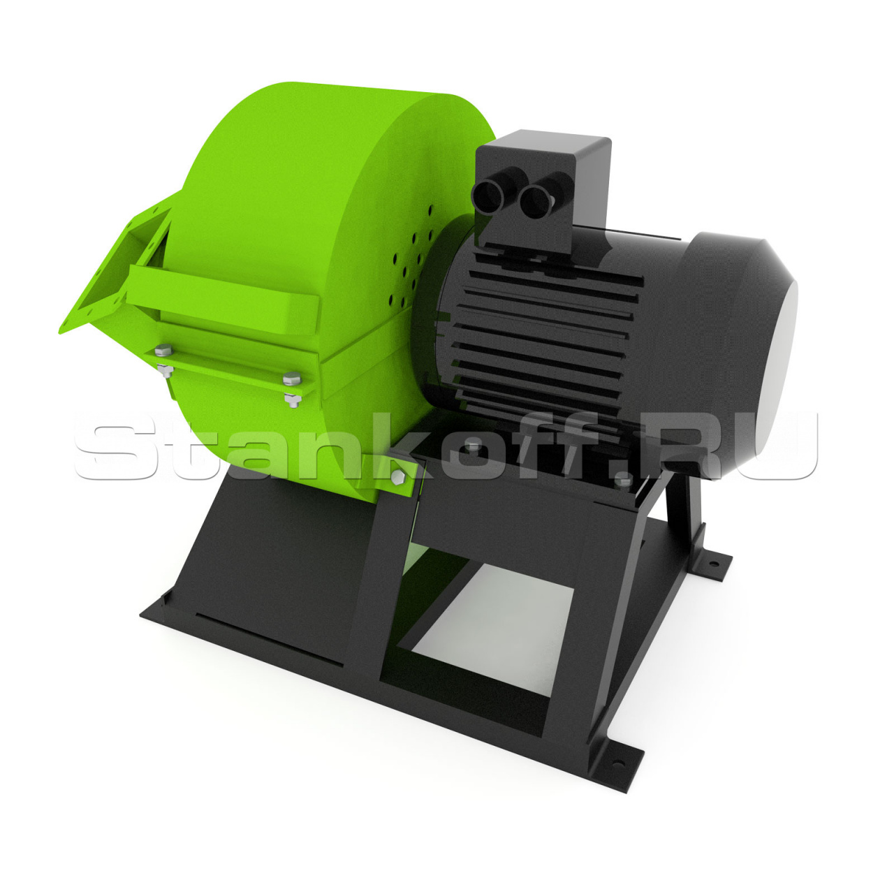

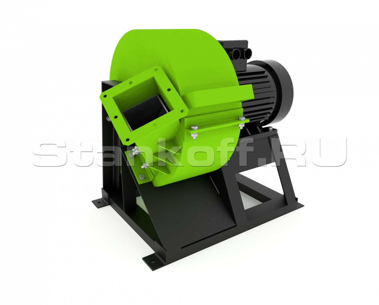

Размер приёмного окна, мм 112 х 107
Мощность двигателя, кВт 11 (380 В)
Производительность , кг/час до 1000
Диаметр измельчаемого материала, мм до 102
Расположение приёмного окна Вертикально-наклонное
Тип измельчителя Ножевой, диско-молотковый
Диаметр диска, мм 400
Количество оборотов диска, об/мин до 3000
Количество рубительных ножей, шт 3
Длина ножа, мм 170
Материал ножей Сталь 6ХС
Количество молотков, шт 18
Количество контр-ножей, шт 1
Способ передачи энергии Прямой вал от двигателя
Размер выгрузного окна, мм 200 х 150
Высота выброса продукции (от земли), мм 110
Размер получаемой щепы, мм от 5 до 35 (регулируется ситом и вылетом ножей)
Цветовая схема покраски оборудования Сине-красная
Калибровочное сито, мм 20
Размеры, мм 800 х 580 х 660
Вес, кг 185
