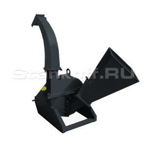

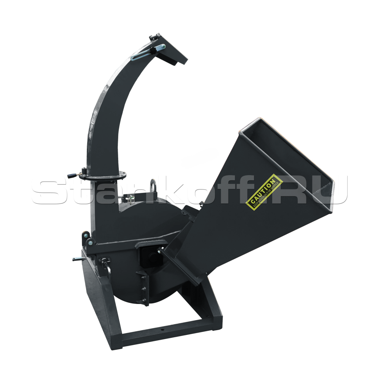

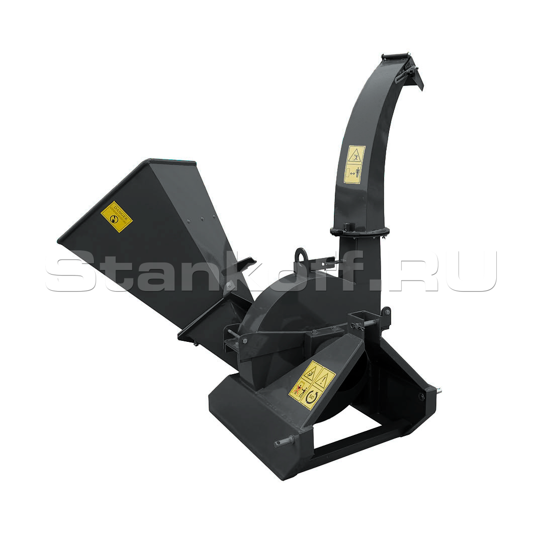

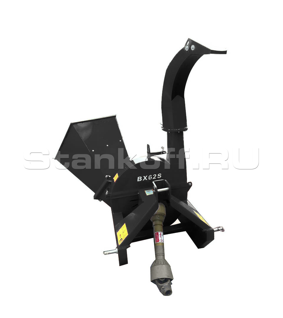

Измельчитель древесины на трактор BX62S — высокоэффективное устройство для измельчения веток, стволов деревьев и других древесных материалов. Он способен перерабатывать материал диаметром до 100 мм. Станок предназначен для использования с сельскохозяйственными тракторами минимальной мощностью 18 л.с., подключаясь через вал отбора мощности (ВОМ). BX62S идеально подходит для частного или фермерского использования, а также для подготовки древесной массы для мульчирования, топлива или компостирования.
Конструкция оснащена массивным ротором с 4 режущими ножами и контрножом из закаленной инструментальной стали CR12, что обеспечивает длительную эксплуатацию и качественную переработку материала в щепу размером 20–60 мм. Дополнительно измельчитель оснащен вентиляцией диска, что улучшает процесс переработки. Оборудование имеет складной загрузочный бункер, что упрощает транспортировку, а выталкивающая труба с поворотом на 360° позволяет регулировать направление выброса щепы. Конструкция ротора позволяет осуществлять длительную эксплуатацию без загрузки трактора.
