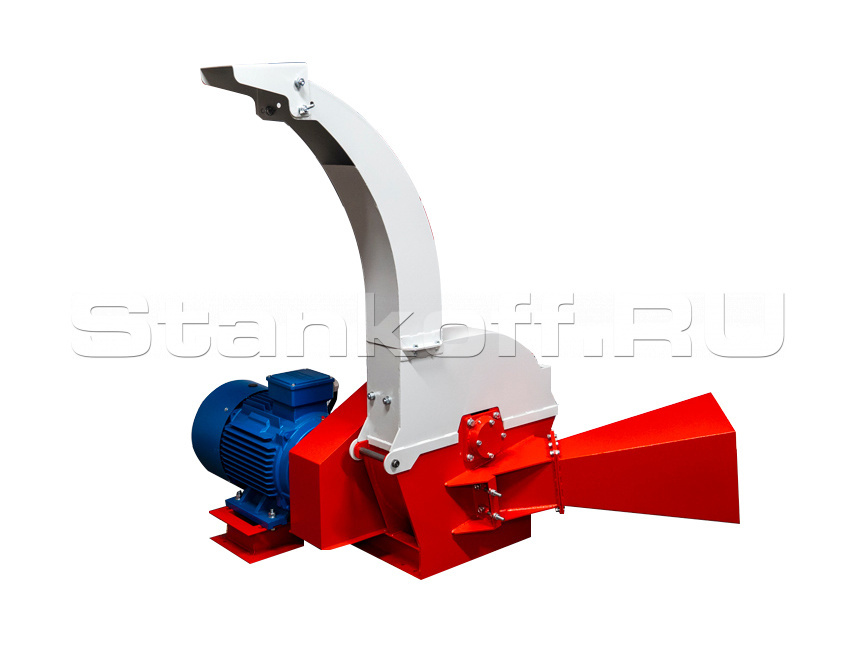

Измельчитель древесины SRUB 600 — предназначен для измельчения древесных отходов в щепу. В промышленности используется как щепорез или рубительная машина.
Предназначен для:
- Получения чешуйчатой щепы для копчения, топливных брикетов;
- Получения игольчатой щепы для производства арболитовых блоков;
- Получения декоративной щепы (мульчи);
- Дробления веток, отходов производства, горбыля;
- Дробления пластиковых деталей;
- Дробление промышленных отходов;
- Дробления картонных туб и труб.
Принцип работы:
Измельчитель работает по принципу роторной дисковой дробилки. Сырье подается в специальный патрубок, где специальным узлом происходит самозахват и подача на режущий инструмент. На диске ротора установлены специальные ножи, которые со скоростью 1500 оборотов (под заказ регулируется), разрезает сырье до мелкой фракции. На роторе установлена система шипов и пазов, что позволяет получать калиброванную щепу без использования сита и молотков. В особых случаях для производства щепы по ГОСТу заводом предусмотрена установка сита.
Данная машина компактна и при своей мощности и конструкции способна заменить несколько классических машин с молотками.
Рубительная машина SRUB легко разбирается и чистится. Благодаря малому размеру и наличию колес, ее можно установить в любом месте.
Премущества:
- Ножи из особых видов сталей. Высокая износоустойчивость кромок;
- Широкий ассортимент фракций на выходе в зависимости от конструкции;
- Рекордная производительность, недоступная конкурентам при схожей цене;
- Удобная чистка и обслуживание машины. Все узлы разборные;
- Высокая надежность и простота обслуживания;
- Прямой привод силовой установки.
