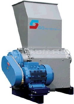

Назначение
Предназначены для измельчения в технологическую щепу небольших разнородных древесных отходов лесопиления и деревообработки.
Область применения
Эффективно применяется для переработки отходов лесопиления, фанерного, плитного, мебельного производств. Полученную щепу можно использовать как дальнейшее сырье в целлюлозно-бумажной промышленности, для производства плит ДСП и ДВП, для производства брикетов или гранул, или же в качестве топливной щепы.
Отличительные особенности
- Подача материала к ротору обеспечивается посредством прижима с гидравлическим управлением;
- Размер материала ограничивается шириной и высотой прижима и должен быть только таким, чтобы избежать его перекоса в загрузочной воронке;
- Станок во время экслуатации не требует непрерывного присутствия обслуживающего персонала.
