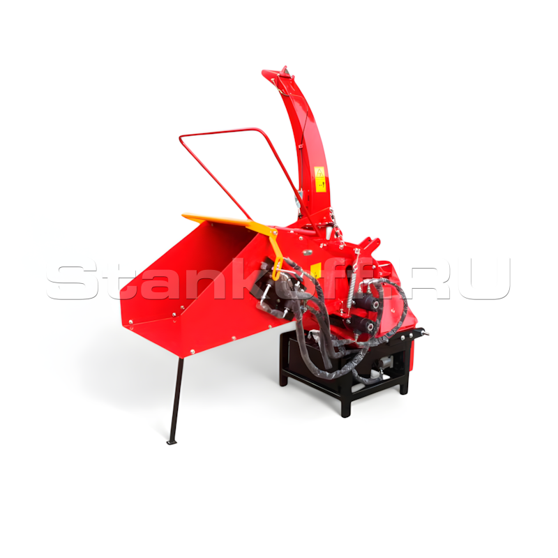

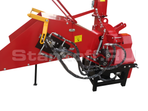

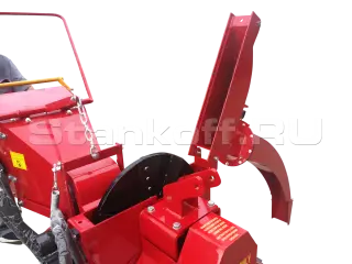

WM-8H от ВОМ минитрактора с автономной гидросистемой для переработки стволов до 180 мм предназначена для тех, у кого нет свободной пары в гидросистеме трактора. Гидросистема состоит из гидронасоса, 2-х моторов, распределителя, РВД и масляного бака. Автономная гидравлическая система.
WM-8H имеет собственную гидросистему, которая, как и у датских аналогов, приводится в действие через ременную передачу от основного вала измельчающего ножевого диска.
Привод от вала отбора мощности трактора-носителя (мощность от 25 л.с.) через карданную передачу. Кардан 6×8 шлиц входит в комплект поставки.
Корпус выполнен с качественной порошковой покраской. Используются подшипники из литой стали для тяжёлых условий эксплуатации.
Измельчитель предназначен для утилизации древесных отходов, мелких веток, коры и других материалов с последующей выдачей щепы. Подходит для переработки древесины диаметром до 180 мм.

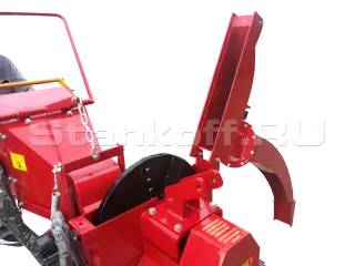

| Количество измельчающих ножей, шт | 4 |
| Количество контрножей, шт | 1 |
| Размер ножей, мм | 210х60х9 |
| Материал ножей | сталь 65Mn |
| Диаметр диска-маховика, мм | 600 |
| Вес маховика, кг | 95 |
| Скорость вращения маховика, об/мин | 1080/1120 |
| Материал маховика | сталь |
