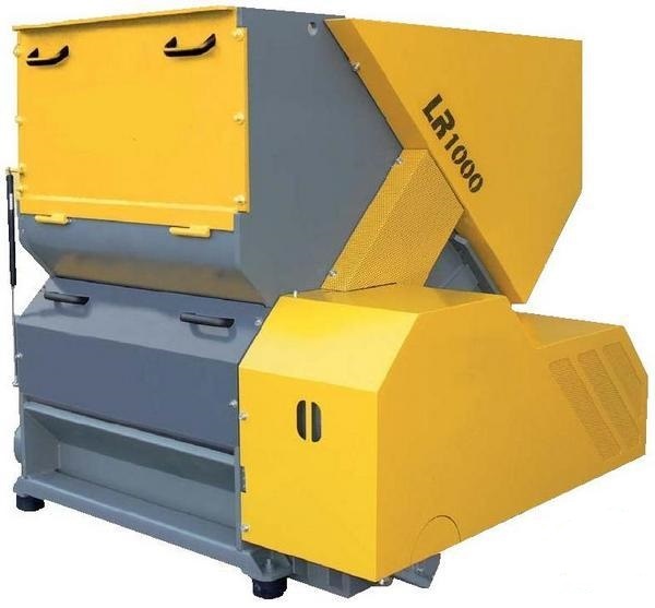

Шредер для измельчения древесных отходов LR1000
Область применения
Используется  на предприятиях для дробления отходов плотницких, столярных и лесопильных производств, с целью получения однородной массы, которую можно автоматически транспортировать конвейерным оборудованием.
Конструктивные особенности
1. Толкатель
толкатель
• Экономящая пространство система полумесяца
• Толкатель притягивается в зону дробления с двух сторон расположенными снаружи гидравлическими цилиндрами, что препятствует их заклиниванию
• Простая износостойкая направляющая толкателя
• Специальный уплотнитель толкателя
2. Корпус станка
корпус станка
• Прочная сварная конструкция с воронкой (толщина стен 20 мм.)
• Длительный срок эксплуатации даже при чрезвычайно высоких нагрузках
• Встроенный смотровой шкаф обеспечивает легкий доступ для технического обслуживания
3. Роторный подшипник
роторный подшипник
• Подшипник отделен от корпуса станка, чтобы предотвратить попадание в него грязи и пыли
• Используются только высококачественные долговечные подшипники
4. Приводной механизм
приводной механизм
• Компактный приводной механизм (двигатель, клиновый ремень и привод, монтирующийся к валу)
• Станок работает плавно благодаря поддержке вращающего момента с эластомерическими демпферами, поглощающими удары и вибрацию во время дробления
5. Реверсивные режущие пластины, реверсивный держатель режущих пластин
реверсивные режущие пластины, реверсивный держатель режущих пластин
• Специальная-универсальная форма ножа позволяет работать с сухой и сырой древесиной с содержанием инородных тел, например гвоздей.
• Полые вогнутые режущие пластины идеально соответствуют форме реверсивных держателей
• Сменные реверсивные держатели режущих пластин
• Уплотнительное кольцо, защищающее от попадания влаги
6. Система управления с автоматическим распознаванием инородных тел
система управления с автоматическим распознаванием инородных тел
• Переключатель с возможностью выбора одной из трех рабочих программ
• Система управления Siemens SPS
• Стандартное распознавание инородных тел: устройство автоматически прекращает работу станка при попадании не подлежащих дроблению инородных тел, таких как винтовой зажим, молоток и пр., что предохраняет дробилку от повреждений
• Другие характеристики управления: автоматическое реверсирование, автоматическая остановка при работе в холостую
7. Разгрузочный шнек
разгрузочный шнек
• Встроенный разгрузочный шнек, являющийся неотъемлемой частью стандартного набора оборудования, обеспечивает бесперебойное удаление измельченного материала
• Разгрузочный шнек оснащен системой управления SPC
• Разгрузочный шнек имеет две направляющие
8. Управление гидравлическим толкающим прессом
управление гидравлическим толкающим прессом
• Гидравлический пресс надежно защищен в корпусе станка
• При движении назад используется система дифференцирования, заставляющая пресс двигаться с удвоенной скоростью
• Гидравлический пресс управляется системой SPC

Технические характеристики шредера для измельчения древесных отходов LR1000
Размер загрузочного бункера, мм 1000x1050
Производительность, м3/час * 2÷6
Диаметр ротора, мм 300
Количество резцов, шт 27/54
Диаметр разгрузочного отверстия шнекового  конвейера, мм 200
Частота вращения ротора, об/мин 96
Диаметр отверстия сита, мм ** 15÷40
Мощность электродвигателя, кВт *** 22 (30) (2×18,5)
Мощность привода шнекового конвейера, кВт 0,55
Мощность привода гидравлической системы, кВт 1,5
Уровень шума, дБ прибл. 90
Габариты, мм 1700x1760x1630 (1670х2000х1750)
Масса, кг 2400
* в зависимости от типа и влажности сырья
** по заказу устанавливается различные размеры сита
*** по заказу комплектуется двигателями различной мощности
