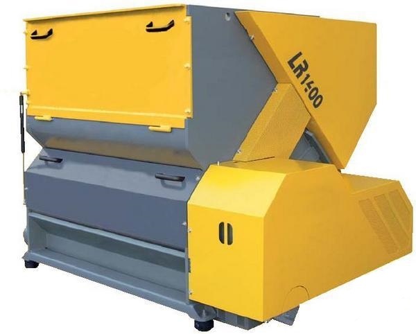

шредер для измельчения древесных отходов lr1400шредер для измельчения древесных отходов lr1400 шредер для измельчения древесных отходов lr1400
