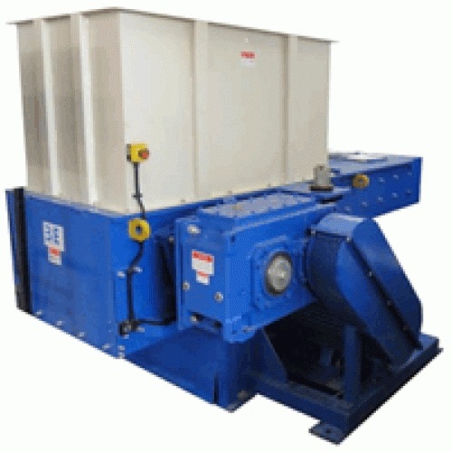

Назначение
Предназначены для переработки отходов деревообработки, обрезков, кусковых отходов ДСП, ДВП в технологическую щепу.
Область применения
Предназначены для переработки отходов деревообработки, обрезков, кусковых отходов ДСП в щепу для дальнейшего использования, в т.ч. для дальнейшего сжигания в энергетических установках.
шредер для измельчения отходов wt2250, wt2260, wt3060, wt3080, wt4080
Конструктивные особенности
конструктивные особенности
  1. Толкатель: подача материала к ротору осуществляется с помощью гидроцилиндра
  2. Демпфер, защищает станину станка от вибраций на ножевом валу, возникающих во время измельчения материала
  3. Редуктор: исполнение редуктора с водяным охлаждение исключает перегрев деталей и увеличивает срок службы механизма
  4. Цельная сварная станина станка повышенной прочности обеспечивает жесткость на протяжении долго срока службы
  5. На станке установлены современные системы безопасности в соответствии с европейскими стандартами
  6. Ротор: Конструкция режущих ножей предусматривает увеличение срока службы в 4 раза благодаря специальному исполнению
  7. Механизм ротора надежно защищен от попадания грязи, пыли и посторонних предметов, что увеличивает срок службы
  8. Гидростанция: Гидростанция позволяет использовать различные виды масла. На станке установлен двухскоростной насос с воздушным охлаждением
  9. Направляющие, по которым двигается толкатель, выполнен из специального материала, снижающий трение и увеличивающий срок службы деталей
Технические характеристики шредеров для измельчения отходов WT3060
Модель WT-3060
Мощность, кВт 22+1,5
Производительность, кг/ч 3-4
Размеры загрузочного окна, мм 680x1280
Диаметр ротора, мм 300
Скорость вращения ротора, об/мин84
Диаметр ячеи штатной сетки-экрана, мм 40
Кол-во ножей на роторе, мм 36
Длина ротора, мм 680
Габаритные размеры, мм 2500x1500x1700
Вес, кг 1600
