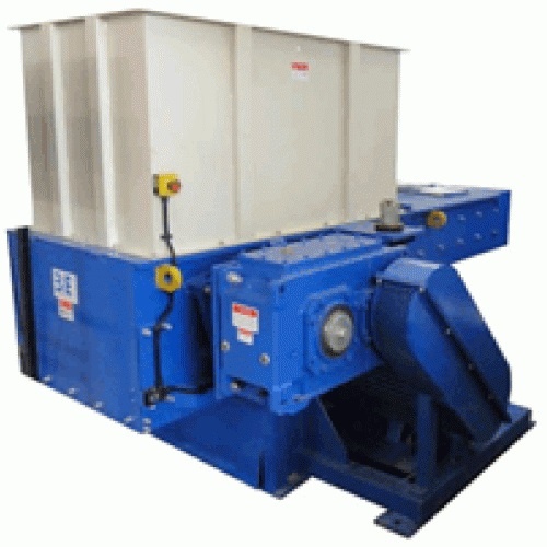

Конструктивные особенности
конструктивные особенности
  1. Толкатель: подача материала к ротору осуществляется с помощью гидроцилиндра
  2. Демпфер, защищает станину станка от вибраций на ножевом валу, возникающих во время измельчения материала
  3. Редуктор: исполнение редуктора с водяным охлаждение исключает перегрев деталей и увеличивает срок службы механизма
  4. Цельная сварная станина станка повышенной прочности обеспечивает жесткость на протяжении долго срока службы
  5. На станке установлены современные системы безопасности в соответствии с европейскими стандартами
  6. Ротор: Конструкция режущих ножей предусматривает увеличение срока службы в 4 раза благодаря специальному исполнению
  7. Механизм ротора надежно защищен от попадания грязи, пыли и посторонних предметов, что увеличивает срок службы
  8. Гидростанция: Гидростанция позволяет использовать различные виды масла. На станке установлен двухскоростной насос с воздушным охлаждением
  9. Направляющие, по которым двигается толкатель, выполнен из специального материала, снижающий трение и увеличивающий срок службы деталей
