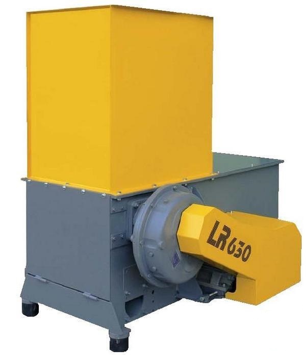

Конструктивные особенности
1. Роторный подшипник
роторный подшипник
Подшипник отделен от корпуса станка.
Мощная конструкция фланцевых подшипников (используются высококачественные долговечные подшипники)
2. Приводной механизм
приводной механизм
Привод с 3-мя пазовыми клиновыми ремнями.
Приводной механизм поддерживается траверсой крутящего момента с натяжением посредством эластомеров.
Система защиты редуктора от ударов и вибрации посредством демпфирования с электронным тормозом двигателя.
3. Управление гидравлическим толкающим прессом
управление гидравлическим толкающим прессом
Отсутствие гидравлического толкателя позволяет экономить на электроэнергии и рабочем месте.  Вследствие этого увеличивается срок обслуживания службы станка.
4. Реверсивные режущие пластины, реверсивный держатель режущих пластин
реверсивные режущие пластины, реверсивный держатель режущих пластин
Специальная-универсальная форма ножа позволяет работать с сухой и сырой древесиной  с содержанием инородных тел, например гвоздей.
Ротор цилиндрической формы большого диаметра (248мм) с большим пятном контакта гарантирует высокую производительность.
Полые вогнутые режущие пластины идеально соответствуют форме держателей.
Сменные держатели режущих пластин позволяют избежать замены ротора при повреждении крепления режущей пластины или самого держателя
Уплотнительное кольцо, защищающее от попадания влаги.
5. Корпус станка
корпус станка
Прочная сварная конструкция
Высокое качество, гарантированное собственным производством компании
Подвод аспирации возможен с обеих сторон
6. Система управления с автоматическим распознаванием инородных тел
система управления с автоматическим распознаванием инородных тел
Переключатель с возможностью выбора одной из трех рабочих программ
Система управления Siemens SPS
Стандартное распознавание инородных тел: устройство автоматически прекращает работу станка при попадании не подлежащих дроблению инородных тел, таких как винтовой зажим, молоток и пр., что предохраняет дробилку от повреждений
Другие характеристики управления: автоматическое реверсирование, автоматическая остановка при работе в холостую
шредер для измельчения древесных отходов lr630шредер для измельчения древесных отходов lr630 шредер для измельчения древесных отходов lr630шредер для измельчения древесных отходов lr630
