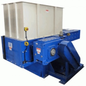

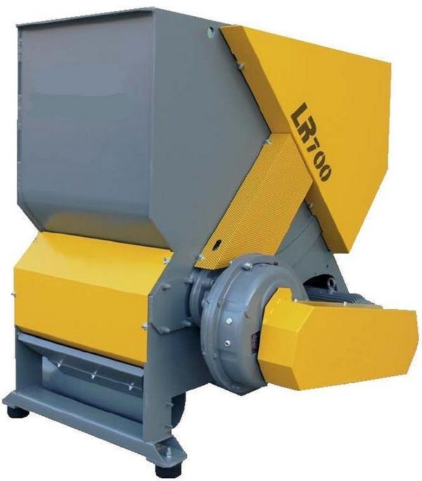

шредер для измельчения древесных отходов lr700шредер для измельчения древесных отходов lr700 шредер для измельчения древесных отходов lr700
шредер для измельчения древесных отходов lr700 шредер для измельчения древесных отходов lr700 lr700_13.png
