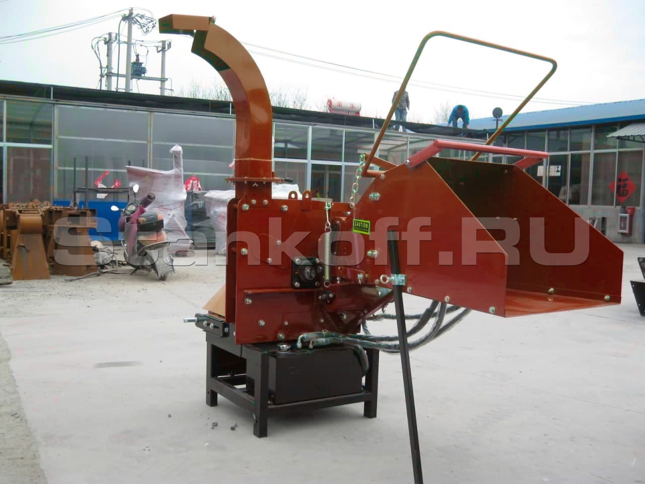

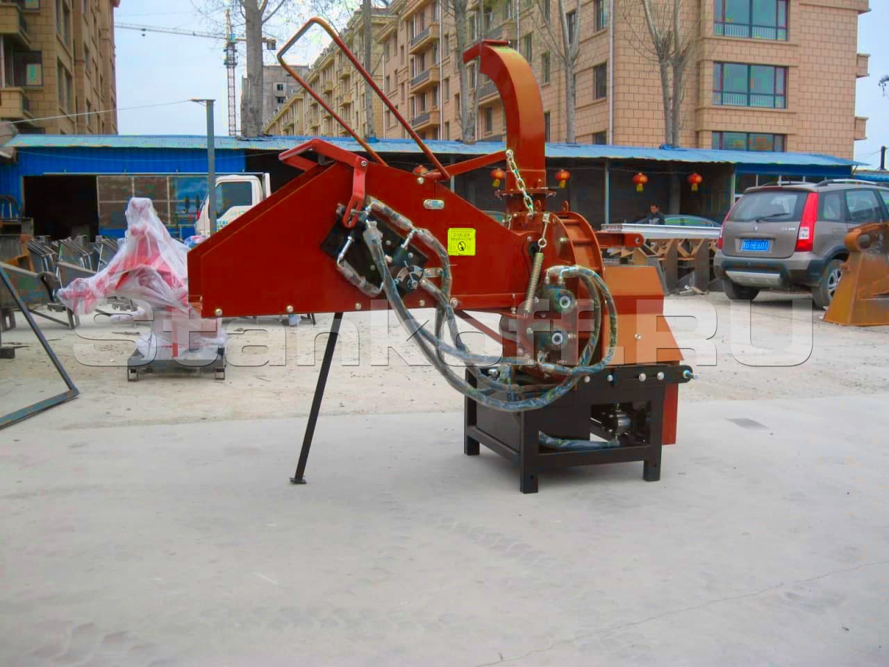

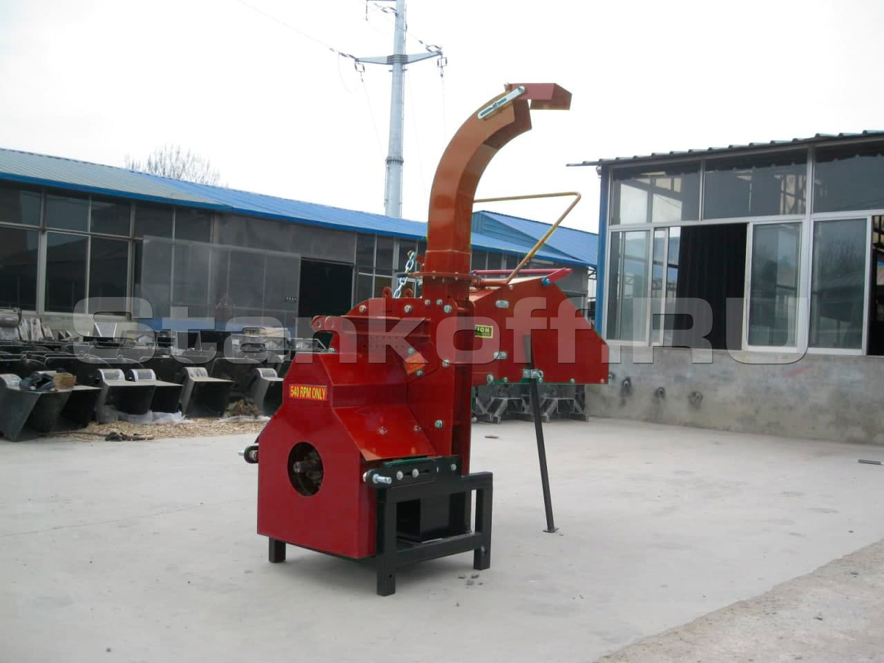

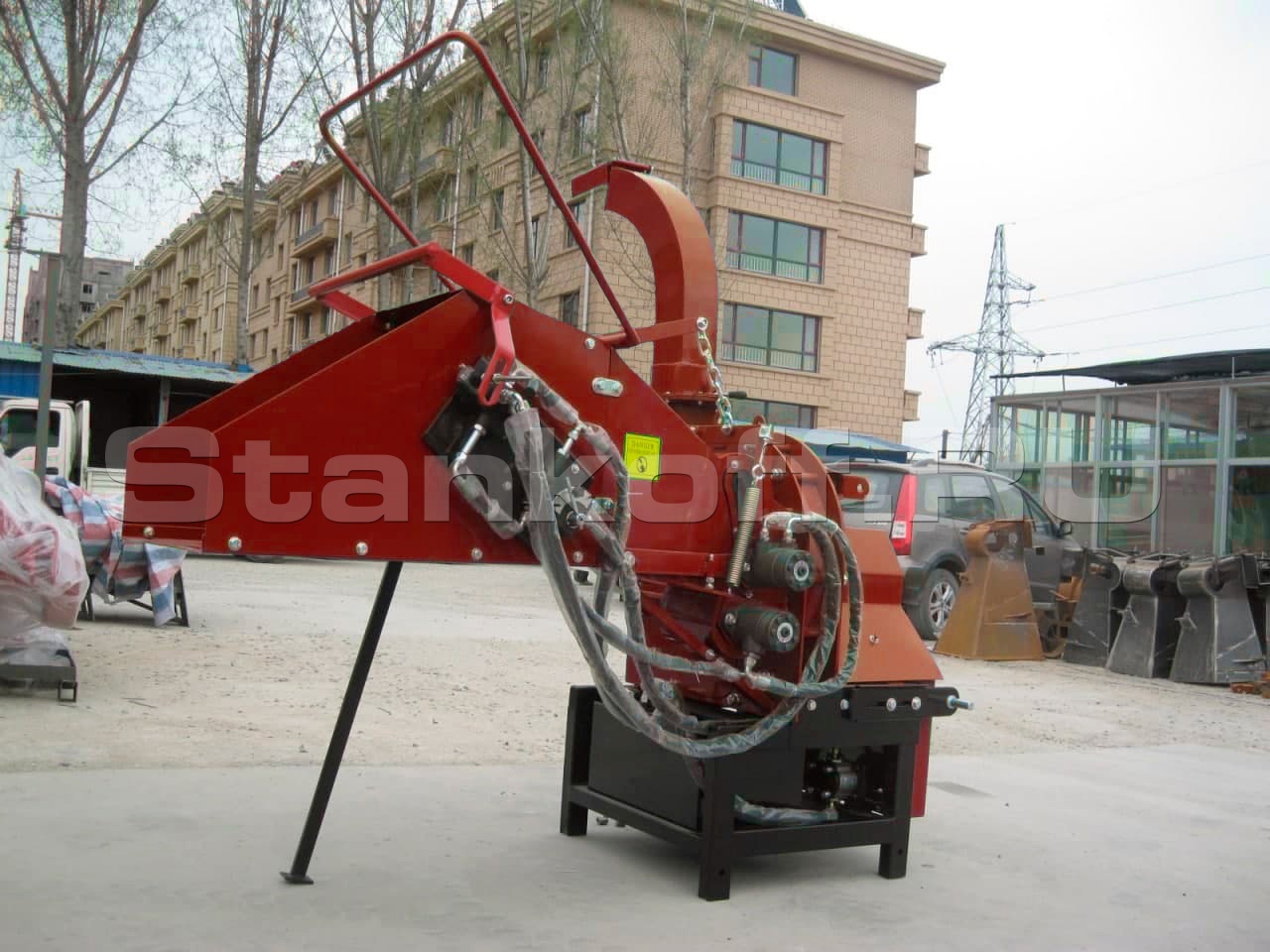

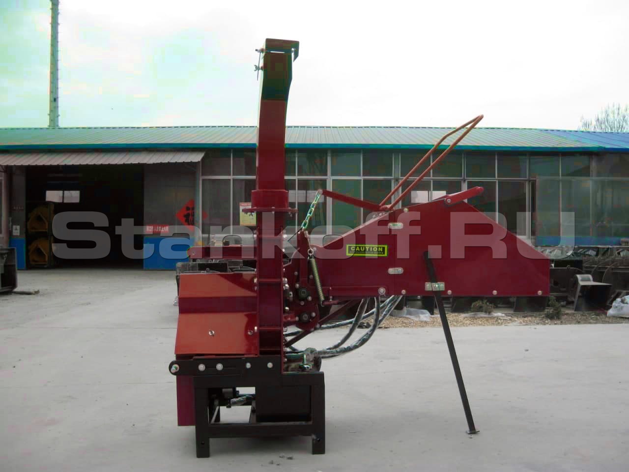

Модель WC-8H от ВОМ минитрактора с автономной гидросистемой для переработки стволов до 180 мм нужен тем, у кого нет свободной пары в гидросистеме трактора.

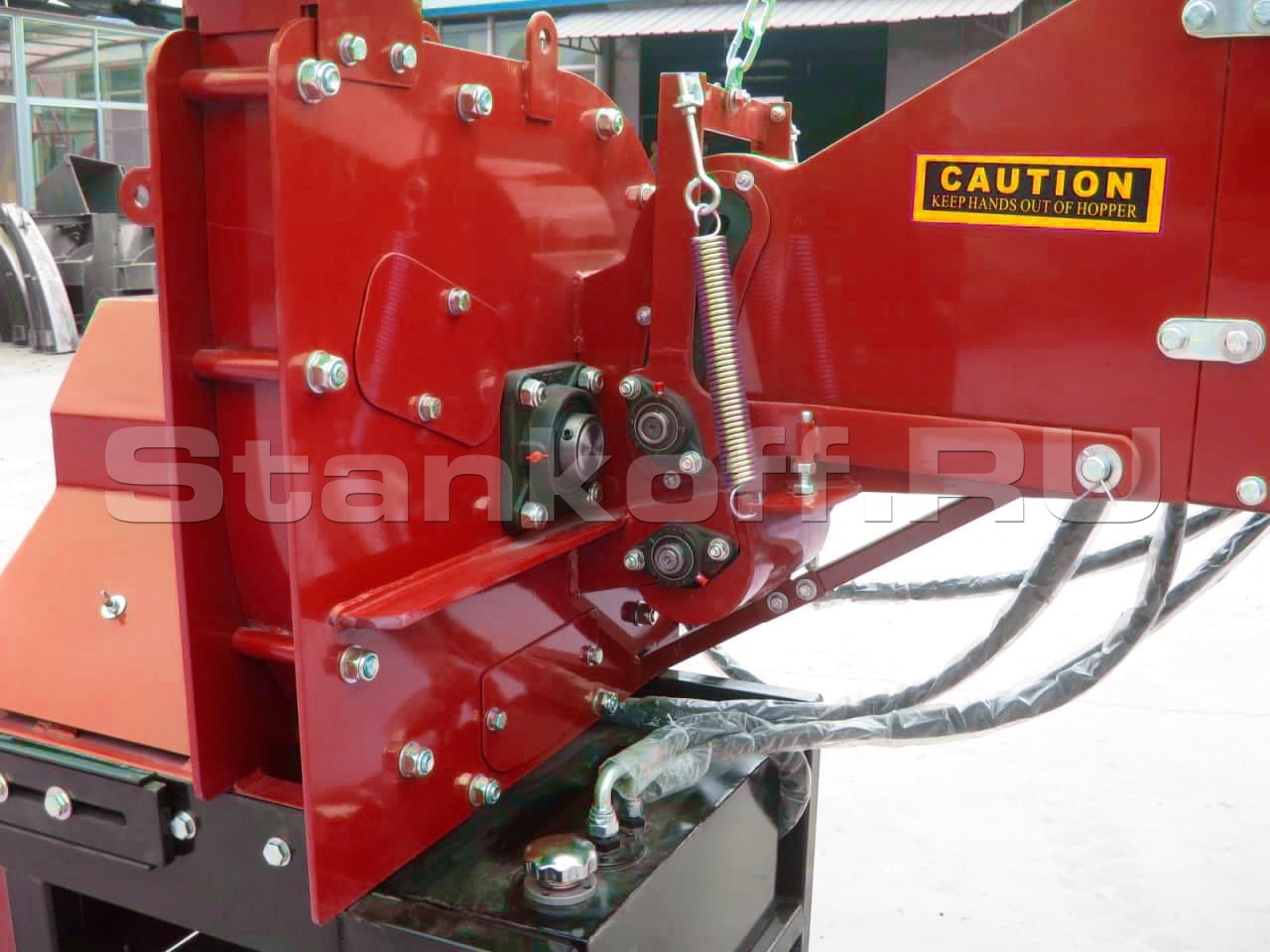

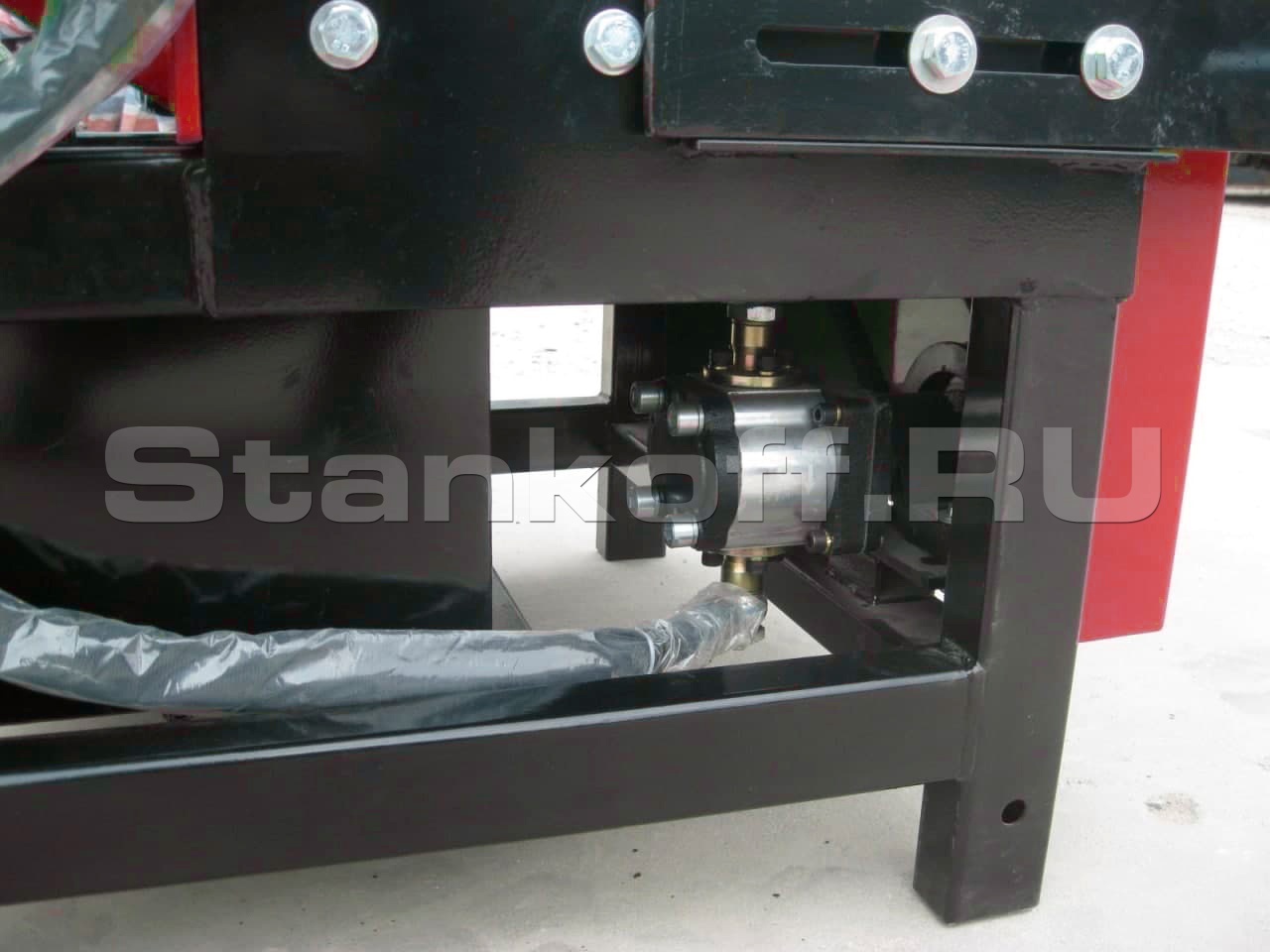

Гидросистема состоит из гидронасоса, 2-х моторов, распределителя, РВД и масляного бака.
WC-8H имеет собственную гидросистему, которая, как и у датских аналогов, приводится в действие через ременную передачу от основного вала измельчающего ножевого диска.
Привод от вала отбора мощности трактора–носителя с мощностью от 25 л.с. через карданную передачу. Кардан 6х8 шлиц входит в комплект поставки.
Измельчитель предназначен для утилизации древесных отходов, мелких веток, коры и других отходов с последующей выдачей щепы. Настоящая установка подходит для измельчения любых древесных материалов диаметром до 180 мм.
| Автономная гидравлическая система | |
| Качественная порошковая покраска | |
| Подшипники из литой стали для тяжелых условий эксплуатации | |
| Количество гидромоторов | 2 шт. |
| Количество роликов подачи | 2 шт. |
| Диаметр подающих роликов
159 мм |
| Количество измельчающих ножей | 4+1 контрнож |
| Размер ножей | 210х60х9 мм |
| Материал ножей | сталь 65Mn |
| Диаметр диска-маховика | 600 мм |
| Вес маховика | 95 кг |
| Скорость вращения маховика | 1080/1120 об/мин |
| Материал маховика | сталь |
| Система подачи | Гидравлическая подача, регулируемая скорость, Стоп-Реверс-функция возврата материала |
| Объем гидравлического бака | 26 л |
| Монтаж системы | 3-х точечный |
| Размер загрузочного окна | 200х200 мм |
| Максимальный диаметр исходного материала | 180 мм |
| Толщина получаемой щепы | < 4 мм |
| Производительность на входе | 15 м³/час |
| Разгрузка | через патрубок с поворотом 360° |
| Габаритные размеры в упаковке
1150х900х1200 мм |
| Вес нетто | 445 кг |
