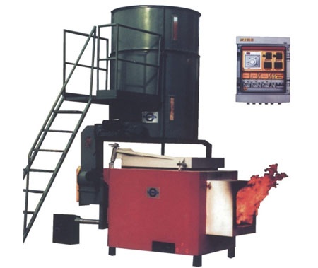

Котел на древесных отходах UZE-1000/2
Автоматический узел сжигания древесных отходов UZE является современным энергетическим комплексом для сжигания древесных отходов в виде щепы, стружки, опилок и коры, с грануляцией до 30 мм и относительной влажностью 30%-50% для UZE-50, UZE -100 и 40%-60% для UZE-250, UZE-500, UZE-1000. При использовании только сухих отходов, рекомендуется их увлажнение. Установка предназначена для работы с водяным или паровым теплообменником (котлом) соответствующей мощности. Применяется для обогрева жилых домов, сушильных камер, заводских цехов, мастерских и т.д. Выпускаются со следующими мощностями 50 кВт, 100 кВт, 250 кВт, 500 кВт, 1000 кВт и могут обогревать жилую площадь размером от 300 до 6500 м2 соответственно. Управление процессом сушки – автоматическое.
Техническая характеристика
Тепловая мощность, кВт
(номинальная), ккал/ч
1000
860000
Расход топлива, кг/ч
(номинальный), м3/сутки
40
41,20
Объём бункера, м3
4,4
Потребляемая мощность, кВт
4,0
Напряжение питания, В
220/380
Обогреваемая жилая площадь, м2
6400
Температура сжигания пирогаза в UZE, С?
Ок.1000
Рекомендуемая температура топочных газов, С?
200-250
Площадь теплообменника содействующег с UZE, м2
100-160
Тип теплообменника
Водяной с соответствующей тепловой мощностью
Масса установки, кг
5000
ГАБАРИТНЫЕ РАЗМЕРЫ, мм
Длина А
3100
Длина В
2500
Размер газоотводного борова С
950
Диаметр бункера D
Ф1750
Расстояние до оси патрубка Е
930
