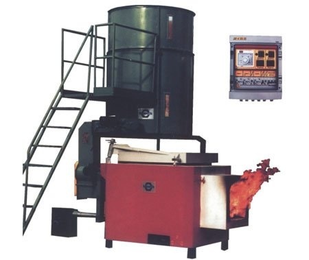

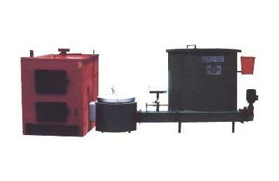

Автоматический узел сжигания древесных отходов UZE является современным энергетическим комплексом для сжигания древесных отходов в виде щепы, стружки, опилок и коры, с грануляцией до 30 мм и относительной влажностью 30%-50% для UZE-50, UZE -100 и 40%-60% для UZE-250, UZE-500, UZE-1000. При использовании только сухих отходов, рекомендуется их увлажнение. Установка предназначена для работы с водяным или паровым теплообменником (котлом) соответствующей мощности. Применяется для обогрева жилых домов, сушильных камер, заводских цехов, мастерских и т.д. Выпускаются со следующими мощностями 50 кВт, 100 кВт, 250 кВт, 500 кВт, 1000 кВт и могут обогревать жилую площадь размером от 300 до 6500 м2 соответственно. Управление процессом сушки – автоматическое.
| Тепловая мощность, кВт ккал/ч |
250 215000 |
Расход топлива, кг/ч (при номинальной мощности), м³/сутки |
108 10,3 |
| Потребление электроэнергии, кВт | 1,8 |
| Напряжение, В | 220/380 |
| Обогреваемая площадь*, м² | 1600 |
| Температура топочных газов, °С | 1000 перед котлом 200 – 250 за котлом |
| Площадь теплообменника, м² | 32-36 |
| Емкость бункера, м³ | 2,3 |
| Габаритные размеры | |
| Длина, мм | 2670 |
| Высота, мм | 3410 |
| Ширина, мм | 1310 |
| К.П.Д.(вместе с котлом), % | 75 |
| Масса, кг | 2300 |
