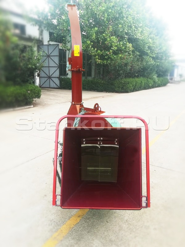

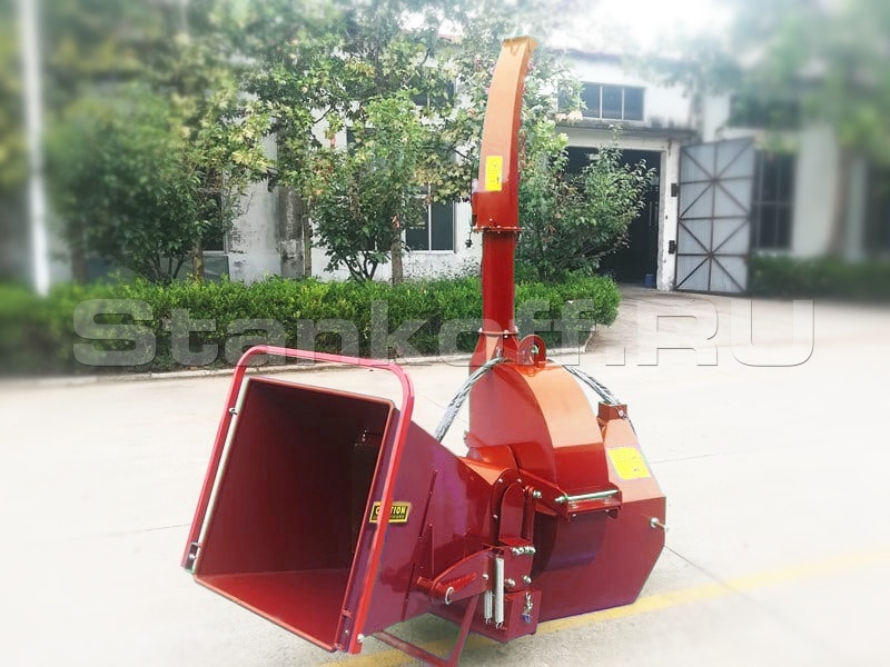

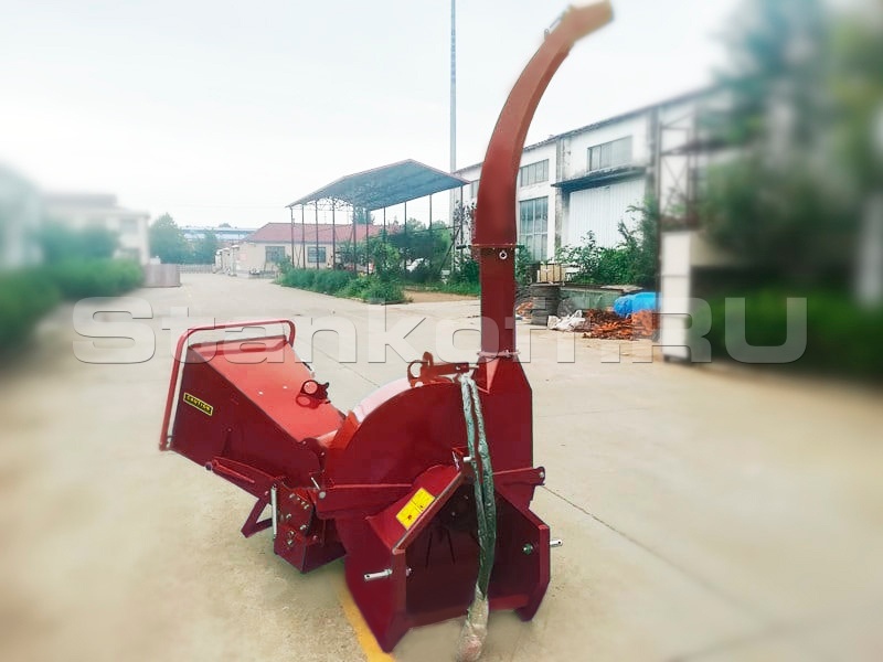

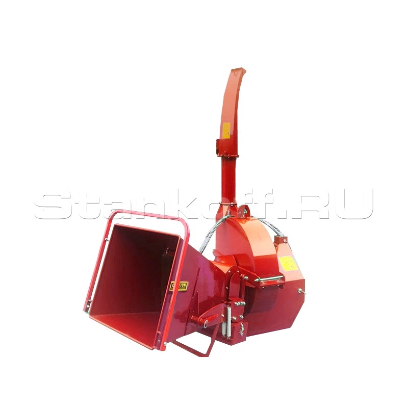

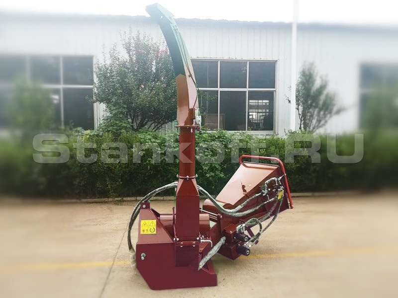

Измельчитель древесных отходов BXF-92
С гидроподачей от насоса измельчителя, скорость втягивания регулируемая, переработает ветки дерева до 230 мм диаметром в технологическую щепу.
Наличие гидросистемы непосредственно на измельчителе повышает его эффективность и надежность. За счет наличия рычага безопасности, обеспечивающего экстренную остановку втягивания и даже обратный ход материала веткоизмельчитель соответствует правилам техники безопасности для индустриального (промышленного) оборудования.
Это оборудование агрегатируется на задний подвес и подключается напрямую к ВОМ через кардан. У трактора расширяется круг задач.
Измельчитель полезно иметь всем сервисным службам, обслуживающим зеленые насаждения или удаляющим ненужную поросль.
Измельчитель идеально подходит для работы на МТЗ-80 и МТЗ-82
Продукция сертифицирована с России, Европе и США

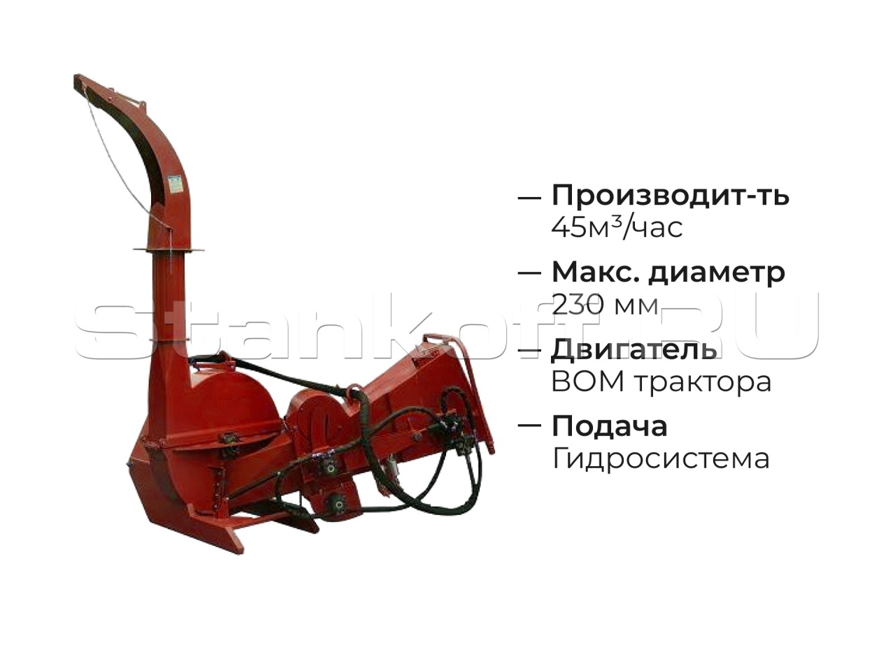

Мощность двигателя, л.с. 60-120
Количество подающих роликов, шт. 2
Диаметр подающих роликов, мм 156
Количество измельчающих ножей 4+1 контрнож
Размер ножей, мм 320x100x17
Материал ножей сталь 65Mn
Диаметр диска-маховика, мм 940
Толщина диска-маховика, мм 32
Вес маховика, кг 200
Скорость вращения маховика, об/мин 540-1000
Система подачи гидравлическая с 3-мя регулировочными позициями, регулируемой скоростью
Производительность шестеренчатого насоса, л/мин 16
Объем гидравлического бака, л 25
Количество гидромоторов, шт. 2
Монтаж системы 3-х точечный, SKIDSTEER крепление, трактор

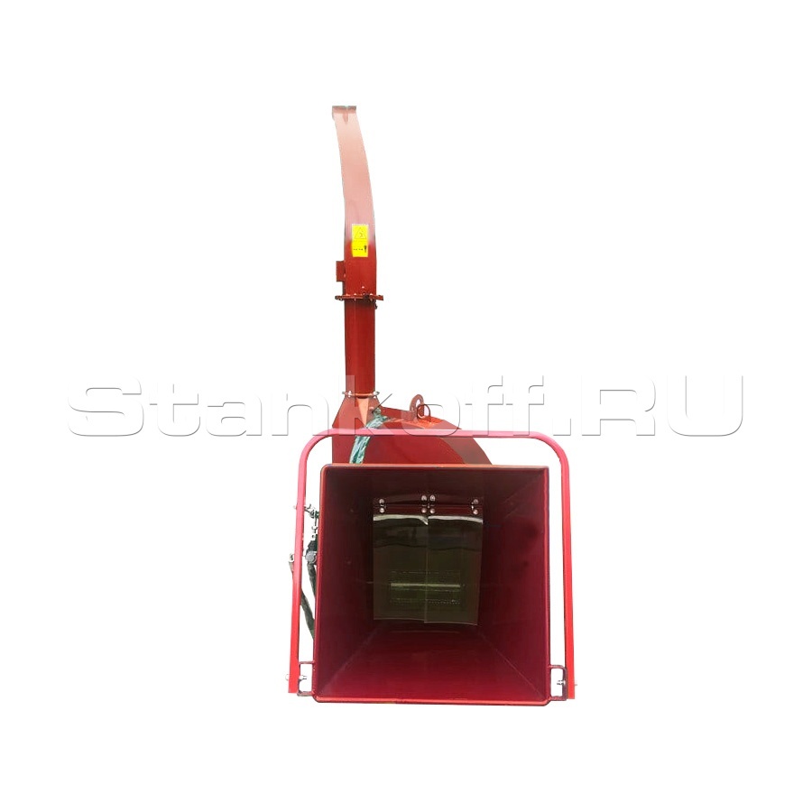

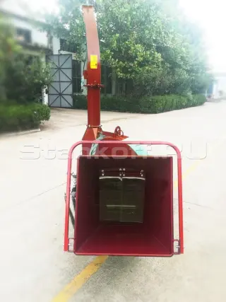

Размер загрузочного окна, мм 360х280
Максимальный диаметр исходного материала, мм 230
Производительность на входе, м³/час 45
