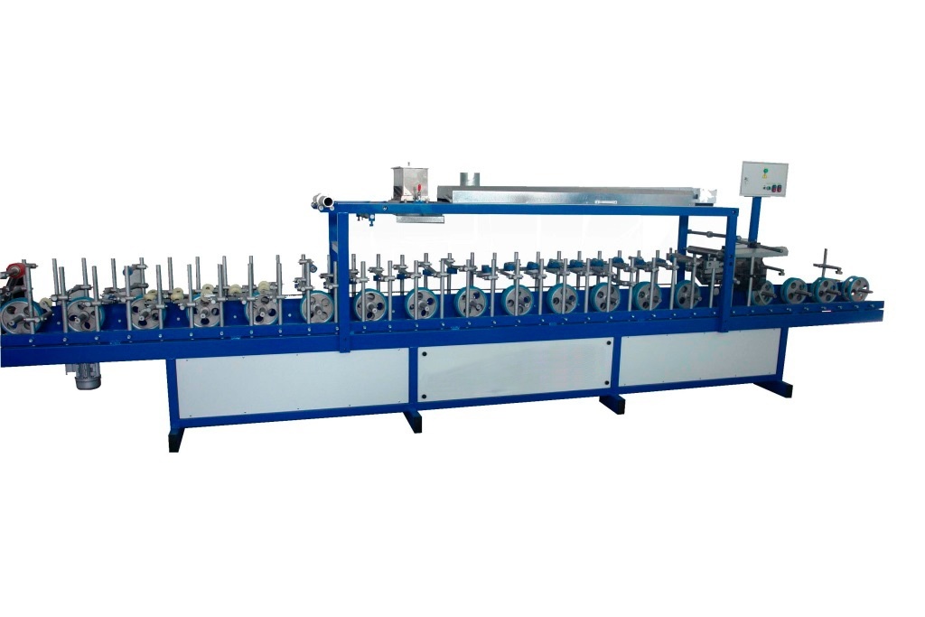

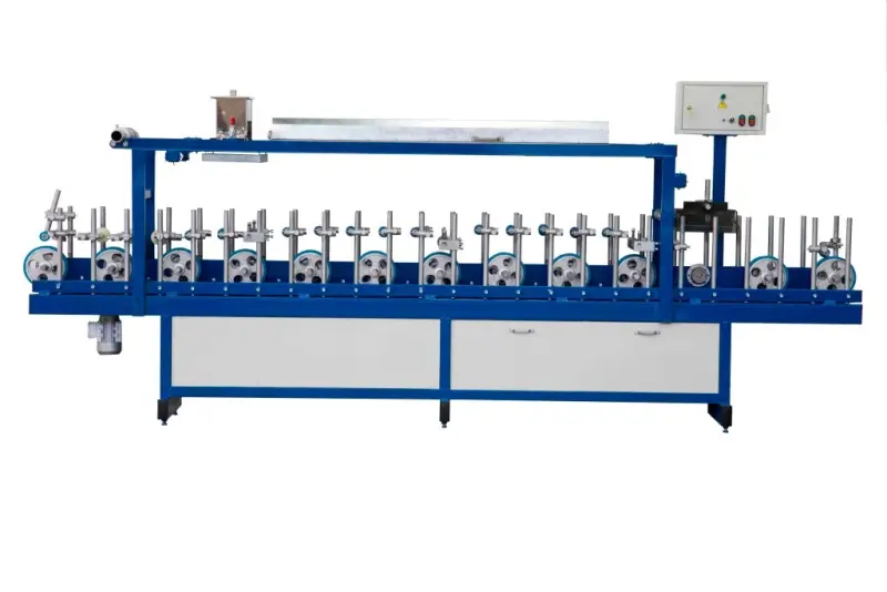

Линия укутывания (окутывания) предназначена для облицовывания пленками ПВХ, декоративной бумагой с применением полиэфирных смол, а также ЭВА дисперсиями (Хомакол 102) с горячим каналом предварительной сушки клея - наличника, элементов дверных коробок и оконных рам, перил лестниц, мебельных раскладок и других деталей из профилированной массивной древесины, клееной древесины, а также МДФ и ДСП. Для подачи облицовочного материала используется бобина для рулонных материалов, а также подающий лоток для полосовых материалов (опция). Все операции на станке осуществляются в полуавтоматическом режиме. Идеально подходит для применения на предприятиях и в цехах для производства столярно-строительных изделий, погонажных изделий, элементов мебели и на других деревообрабатывающих производствах.
| Технические характеристики линии укутывания WL-6000 | ||
| Ширина облицовочной пленки | мм | До 320 |
| Толщина облицовочной пленки | мм | 0,1 - 0,8 |
| Скорость подачи, (бесступенчатая) | м/мин | 2 - 12 |
| Мощность электрофенов, общая (3х2, 4х2, 5х2 кВт) | кВт | 10 |
| Мощность электродвигателя подачи заготовки | кВт | 0,75 |
| Мощность тоннеля подсушки клеевого слоя | кВт | 3 |
| Потребляемая мощность общая | кВт | 15 |
| Габаритные размеры: длина ширина высота | мм | 6000x600x1700 |
| Масса | кг | 2500 |
