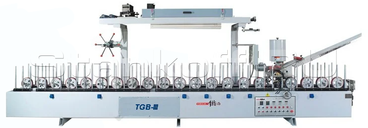

Предназначен для облицовывания декоративной бумагой, натуральным шпоном и пленками ПВХ плинтуса, наличника, элементов дверных коробок и оконных рам, перил лестниц, мебельных раскладок и других деталей из профилированной массивной древесины, клееной древесины, а также МДФ и ДСП.
Для подачи облицовочного материала используется подающий лоток для полосовых материалов, а также бобина для рулонных материалов.
При облицовывании дверной коробки натуральным шпоном толщиной до 0,6 мм рекомендуется использовать дублированный шпон (заранее наклеенный на нетканую подложку).
Все операции на станке осуществляются в автоматическом режиме.
Область применения:
Идеально подходит для применения на предприятиях и в цехах для производства столярно-строительных изделий, погонажных изделий, элементов мебели и на других деревообрабатывающих производствах.
Схема обработки:
Получаемые изделия:
| Технические характеристики линии укутывания погоножа TGB-III | |
| Максимальная ширина облицовывания, мм | 300 |
| Максимальная толщина обработки, мм | 90 |
| Максимальная длина обработки, мм | 600 |
| Скорость подачи, м/мин | 0-20 |
| Мощность двигателя подачи №1, кВт | 1,5 |
| Мощность двигателя подачи №2, кВт | 0,4 |
| Мощность нагревателей, кВт | 12 |
| Габариты станка, мм | 4000х600х1800 |
| Вес станка, кг | 2800 |
| Максимальный диаметр облицовочных роликов, мм | 400 |
