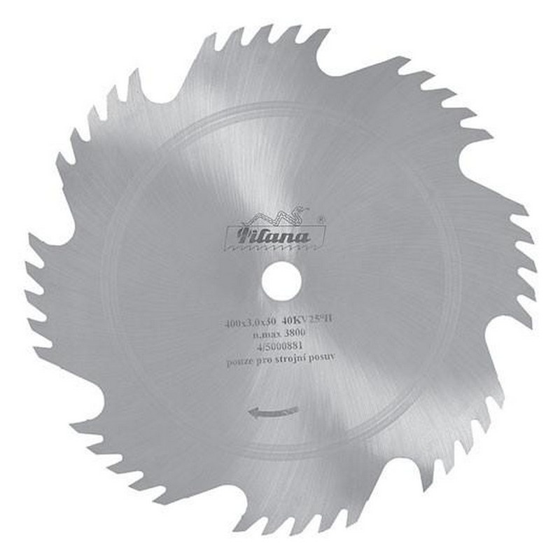

Дисковые пилы Pilana «ГАННИБАЛ» без напайки предназначены для продольного распила бревен на брусовальных станках - высокопроизводительная переработка круглого леса на пиломатериалы.

Дисковые пилы Pilana «ГАННИБАЛ» изготавливаются из углеродистой инструментальной стали 75Cr1. Подвергаются термической обработке и имеют твердость 42-46 HRC. Положительный передний угол 25°. Для продольной распиловки мягкого и твёрдого дерева, особенно круглого лесоматериала. Максимальный развод - 1/3 толщины диска. Только для механической подачи. Корпус пилы имеет технологические сегменты, предназначенные для быстрого и беспрепятственного выброса стружки.

| Наружный диаметр, мм | Посадочный диаметр, мм | Толщина тела пилы,мм | Кол-во зубьев |
| 800 | 50 | 3.5 | 40 |
