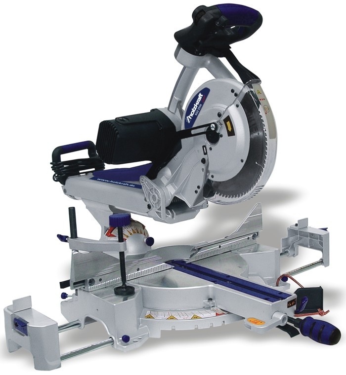

Торцовочная усорезная пила KGZ 3050
  • Точная торцовочная усорезная пила по дереву с двойным наклоном и скосом, протяжкой, плавным стартом и лазерной индикацией линии реза.
  • Подходит для распиливания дерева, пластика, многослойных панелей и профилей из цветных металлов.
  • Компактная, прочная и жесткая конструкция: основание и поворотная голова из литого под давлением алюминия.
  • Бесступенчато регулируемые двойной наклон и двойной скос.
  • Оснащена функцией плавного старта.
  • Точная регулировка углов скоса и наклона.
  • Простая и быстрая замена пильного диска.
  • Лазерная подсветка линии реза на детали.
  • Скос (поворот пильной головки) направо до 60°.
  • Быстрая настройка наиболее употребительных углов реза через точки фиксации.
  • Точка фиксации скоса под углом 31,6° для заусовки стандартных багетов с верхним углом 52° и нижним углом 38°.
  • Высокие выдвижные упоры и выдвижные боковые опоры для длинных заготовок.
  • 2-позиционный регулируемый ограничитель глубины паза с легко переключаемым упором.
  • Функция протяжки для распила широких заготовок.
  • Серийно оснащена струбциной и зажимным устройством для надежного зажима заготовки.
  • Разъем для подключения мешка-пылесборника (в комплекте поставки) или внешнего пылеотсос.

Электропитание
Электродвигатель 1,8 кВт / 220 В / ~50 Гц
Станочные данные
Число оборотов пильного диска 4200 об/мин
Диаметр пильного диска 305 мм
Диаметр стола 342 мм
Углы деления при скосе 0° / 15° / 22,5° / 31,6° / 45° / 60°
Размер реза при наклоне / скосе ( высота х ширина)
0° / 0° 100 x 310 мм
45° / 0° влево 60 х 310 мм
45° / 0° вправо 45 х 310 мм
0° / 45° влево 100 х 220 мм
0° / 60° вправо 100 х 160 мм
45° / 45° влево 60 х 220 мм
45° / 60° вправо 45 х 160 мм
Габаритные размеры
Габаритные размеры 1270 х 1160 х 760 мм
Масса станка 23 кг
