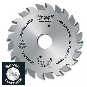

Подрезные регулируемые пилы Freud LI16M AA3
Назначение: Для подрезки покрытий биламинированных панелей.
Станки: Горизонтальные форматно – раскроечные станки с подрезным узлом, не требующим регулировки по высоте для регулировки пилы. Максимальная глубина пропила 2 mm.
Форма зуба: Переменный 5° с положительным передним углом.
Материал: Биламинированное ДСП или МДФ
Подрезные дисковые пилы с твердосплавными напайками предназначены для работы в паре с основной пилой на форматно-раскроечных станках и предотвращают сколы облицовочного материала.
Рекомендуются для раскроя облицованных плит ДСП и MDF на форматно-раскроечных станках Filato, Griggio, Altendorf, Martin и д.р.

  • В корпусе пилы имеются специальные прорези, для снижении шума во время пиления и рассеивании внутренних напряжений.
  • Корпус пилы состоит из 2-х частей (двухкорпусная) - ширина пропила регулируется за счет проставочных колец, которые устанавливаются между составными частями корпуса.
  • Корпус пилы из высококачественной стали. Твердость до 50 HRC.
  • Трехслойный припой (Медь-Серебро-Серебро). Такой припой позволяет наилучшим образом закрепить зуб, что проводит к максимальной долговечности соединения.
  • Корпуса пил вырезаются специальными высокопроизводительными лазерными машинами.
  • Каждая пила динамически балансируется.
