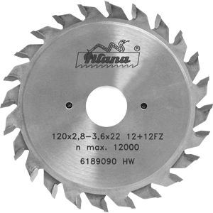

Диски подрезные для форматно-раскроечных станков 100x2,8-3,6x20

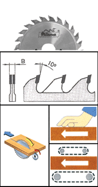

Назначение: Пилы предназначены для работы в паре с основной пилой на форматно-раскроечных станках для предотвращения сколов облицовочного материала.
Ширина пропила подрезной пилы регулируется за счет раздвижного корпуса пилы. Между составными частями корпуса устанавливаются проставочные кольца.
Технические характеристики
Наружный диаметр, мм
Посадочный диаметр, мм
Толщина пропила, мм
Кол-во зубьев
80
20
2,8-3,6
10+10
80
22
2,8-3,6
10+10
100
20
2,8-3,6
12+12
100
22
2,8-3,6
12+12
120
20
2,8-3,6
12+12
120
22
2,8-3,6
12+12
125
20
2,8-3,6
12+12

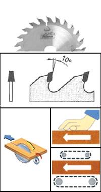

Назначение: Пилы предназначены для работы на форматно-раскроечных станках в паре с основной пилой для предотвращения сколов облицовочного материала.
Ширина пропила подрезной пилы регулируется в зависимости от установки пилы по высоте относительно стола.
Тенические характеристики
Толщина пропила, мм
Кол-во зубьев
100
20
3,0-4,0
20
100
22
3,0-4,0
20
120
20
3,0-4,0
24
120
22
3,0-4,0
24
125
20
3,0-4,0
24
Подрезные дисковые пилы с твердосплавными напайками предназначены для работы в паре с основной пилой на форматно-раскроечных станках - предотвращают сколы облицовочного материала.
Важно: Корпус пилы состоит из 2-х частей (двухкорпусная) - ширина пропила регулируется за счет проставочных колец, которые устанавливаются между составными частями корпуса.
Отличительные особенности: Дисковые пилы изготавливаются из углеродистой инструментальной стали 75 Cr1. Подвергаются термической обработке и имеют твердость 42-46 HRC. Пилы оснащены напайками из твердого сплава CERATIZIT.
Рекомендации по применению: Рекомендуются для всесезонного внутрицехового раскроя листов фанеры, облицованных и необлицованных плит ДСП, ДВП и MDF на форматно-раскроечных станках по заданной карте раскроя.
Наружный диаметр, мм 100
Посадочный диаметр, мм 20
Количество зубьев, шт 24
